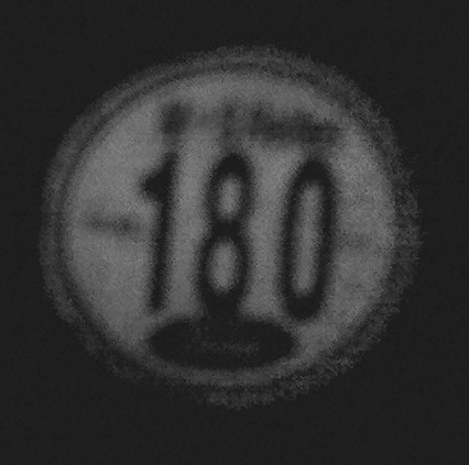

u mnie na desce rozdzielczej jest naklejka "max 180" czyli odcina zapłon przy 180 km/h
hehe :-P
dobre 8)
a nie pomyliłeś czegoś
sorry Maki280 ale jeszcze nigdy się z czymś takim nie spotkałem :eek:
owszem takie naklejki stosuje się jeśli masz założone gumy (np. zimowe)
które nie osiągają prędkości max. auta
czyli maja ograniczenie tzw. Speedindex
przykleja sie wtedy taka naklejkę na widocznym miejscu (deska rozdz.... itp.)
taki jest przepis, przynajmniej w rzeszy, nie wiem jak w Polsce

potwierdzam ;) to indeks prędkości dla danej opony
miałem taką naklejkę w beemce sprowadzonej z Niemiec

hmm...
Możliwe ... u mnie ona wygląda tak :
Ostatnio zmieniony 2008-03-16, 22:09 przez Maki280, łącznie zmieniany 3 razy.

Dokładnie
na górze masz napisane
M+S REIFEN czyli opony zimowe
a u nas w Polsce też wszedł w życie przepis, jeśli na aucie są założone opony o niższym indeksie prędkości niż max prędkość auta to takową nalepkę należy umieścić w widocznym miejscu :P
