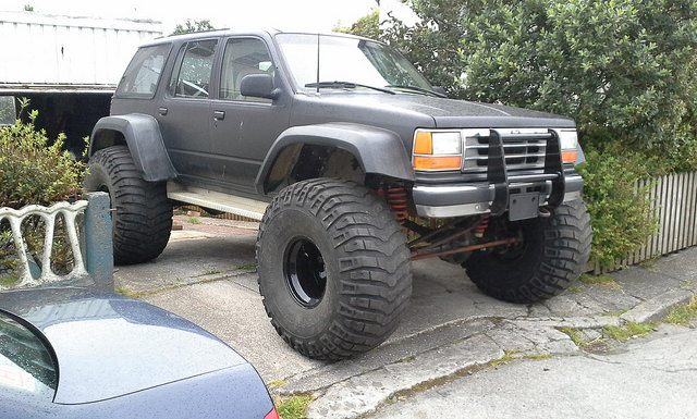

No to doleję oliwy do ognia. Z całym szacunkiem ale z Explorera wyleczyłem się jakieś 8 lat temu. Świetne auto ale nie w ciężki teren. Wypady za miasto i lekki off jak najbardziej. Za duża masa i za słabe skrzynie.
Wracając do tematu, wiem że lepszy będzie 4.88 ale nie dostanę w PL Forda 8.8 z takim przełożeniem.
Mam poważne wątpliwości, czy parchowe mosty wytrzymają 40" poza tym przy cenach rzędu 1500 za śmietniki i 2500 za jako takie mosty z GRa wolę za 6000 komplet mostów z Moga 411.
Tylko tu już się robi duuuża masa nieresorowana :(

nie dolewasz oliwy tylko stwierdzasz niezaprzeczalny fakt

no ja nie sądze że 8.8 wyrobi przy 40" :) ale zawsze można zweryfikować granice :D ja mam zamiar się zatrzymać na 35" bo chciałbym jeszcze coś czasami w trasie wyprzedzić ;D
ale ty planujesz przeca jeepniety napęd :D
Re: Przełożenia mostów
2017-03-04, 12:55
no tak o moc się nie boje i przeniesienie aż do mostu ;) ale przy 40" oj oj :D

A może takie delikatne 46 cali? :D
