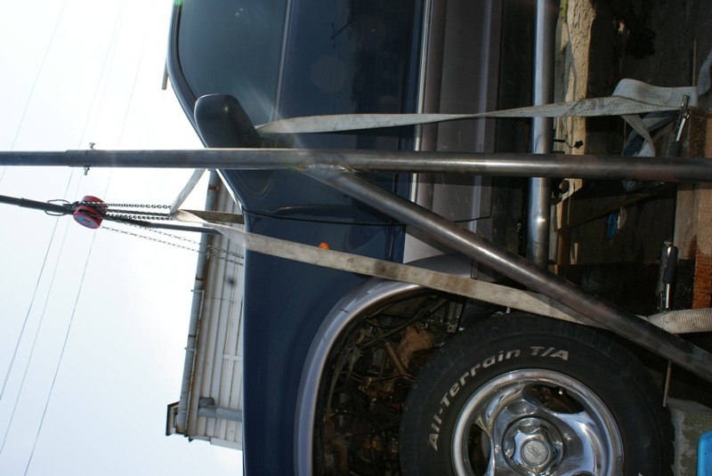

test zdany ;-) dodam że jeszcze ja się powiesiłem obok a razem to 300 kg. poprzeczka wygieła się ale po odciążeniu wróciła do swojego kształtu :-)
Re: stojak do wyciągania silnika
2014-08-15, 21:40
czyli zdał egzamin :)

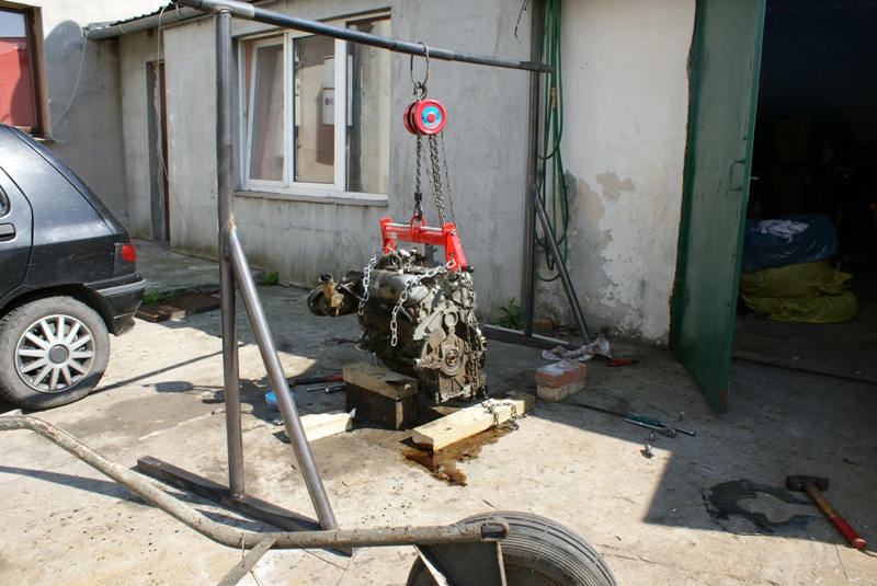

A gdzie zdjęcie kompletu... ??? ;) ;D ;P
2014-08-17, 18:28

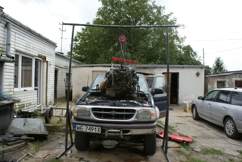

masz w pełnej okazałości :-D stojak się wygioł ale po odciążeniu wrócił na miejsce ;-)
dla potomnych ;-) przed wyciąganiem upewnijcie się że odkręciliście wszystkie śróby i nie podnosicie samochodu bo tego stojak nie wytrzyma a ja o tym nie pomyślałem że ktoś będzie na siłe szarpał silnik ;-)
Ostatnio zmieniony 2014-09-07, 22:13 przez Kojot, łącznie zmieniany 1 raz.
2014-08-17, 18:53
Ok.
Chociaż mnie chodziło o komplet: Ty i silnik ... ;D
Ale z Exem też ładnie wygląda... ... ...

tu special przystawka do wyciągania skrzynki :-P :mrgreen:
2014-09-13, 19:23
a lusterko nie jest zagrożone... ?
2014-09-13, 19:54
nie, skrzynka wydłubana zero problemu i nie jest taka ciężka żeby wszystko się tak napinało :-) bez reduktora to jakieś 30 kg. ;-) a na fotosie to dopiero stojak ustawiałem
Ostatnio zmieniony 2014-09-13, 19:55 przez Kojot, łącznie zmieniany 1 raz.
2014-09-13, 21:27
aaaaaa, no chyba że tak... ;P
