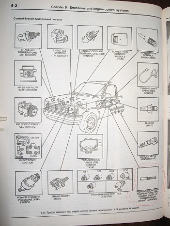

Na taką ciekawostkę natrafiłem przeglądając dzisiaj serwisówkę od explorera. Czyli jednak ASB ma czujnik temperatury oleju. Zdjęcie w wysokiej rozdzielczości :
Obraz 180.jpg (94.13 KiB) Przejrzano 8887 razy

Ot jeszcze na to natrafiłem : Dotyczy to komputera ECC5 czyli explorer od 96 roku do bodajże 2005
Transmission Fluid Temperature Sensor
The TOT sensor is mounted in the automatic gearbox sump and its input is used by the PCM for control of the torque converter clutch. When the temperature is low (below 15 C) and when too high (above 150 C) the PCM prevents the Torque converter clutch from engaging.
The sensor changes a control voltage from the PCM inverse to temperature. When the temperature is low, the sensor resistance is high, and vice-versa.
This protects the transmission from malfunctioning due to excessive fluid temperatures. Monitored by: CCM
Fault Symptoms: torque converter clutch engages early during cold starting - harsh or slipping engagement
Info z ciekawego opisu działania naszego komputerka :

Panowie każda skrzynia która posiada elektroniczne sterowanie ma czujnik temperatury.
Jest potrzebny do zmiany biegów np. przy bardzo niskiej temp. nie zapina lockup i overdrive
Za to przy za wysokiej wali awarię
W ramach ciekawostki skrzynia 5R55W Ex 3 gen. jako jedyna świecie posiada w skrzyni termostat
