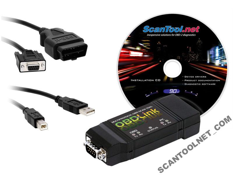

ja teraz wynalazłem takie cudo/ mogło by być połowę tańsze ))
http://allegro.pl/prezent-do-auta-inter ... 44873.html

Rafaello-Mk, akurat w przypadku naszych EXów zwykły ELM327 "chińska podróbka" bez problemu daje radę, więc nie wiem czy jest sens pakowania 7x więcej kasy w taki interfejs... Lepiej chyba za tą cenę kupić taki zestaw: http://allegro.pl/zestaw-interfejs-obd2 ... 93275.html

Lepiej chyba za tą cenę kupić taki zestaw: http://allegro.pl/zestaw-...2053093275.html
Tyle że jest to podstawowa wersja bez dodatków do ABS, poduch, itd...
