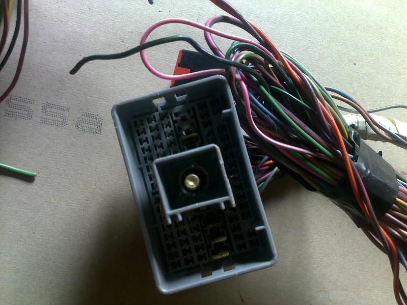

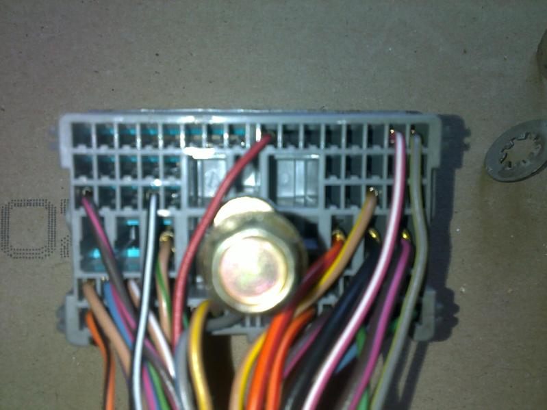

Dzięki za pomoc. A możesz jeszcze zrobić/zdobyć dokładne zdjęcie tej dużej wtyczki ale od strony wchodzących kabli, aby było widać kolory?
Ostatnio zmieniony 2012-06-18, 14:05 przez bondek, łącznie zmieniany 1 raz.
vicking87140
Posty: 370
Lokalizacja: Limoges Francja
Re: Tunel/Podłokietnik
2012-06-18, 14:14
prosze bardzo
duza czesc kabli jest od systemu audio.....
jak cos to pisz

W tej wtyczce są 4 przewody grube, które są istotne dla dmuchawy, reszta to podświetlenie i radio.
Z tych czterech kabli (od prawej) pierwszy (czarnofioletowy) to plus, drugi (czarny) to minus, trzeci (pomarańczowo-fioletowy) to plus od stacyjki, Te zlokalizowałem i podłączyłem.
Zagadką pozostanie czwarty kabel po drugiej stonie śruby mocującej (szaro-zielony).
Skąd ten kabel idzie?

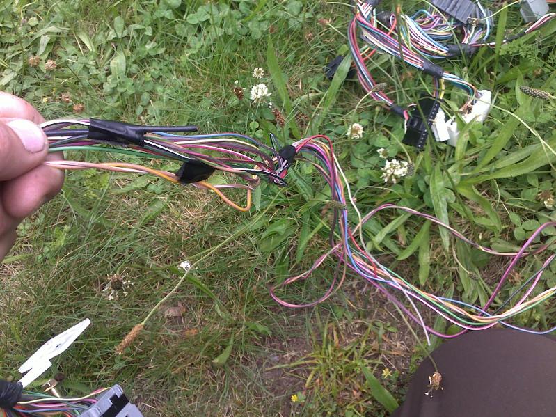

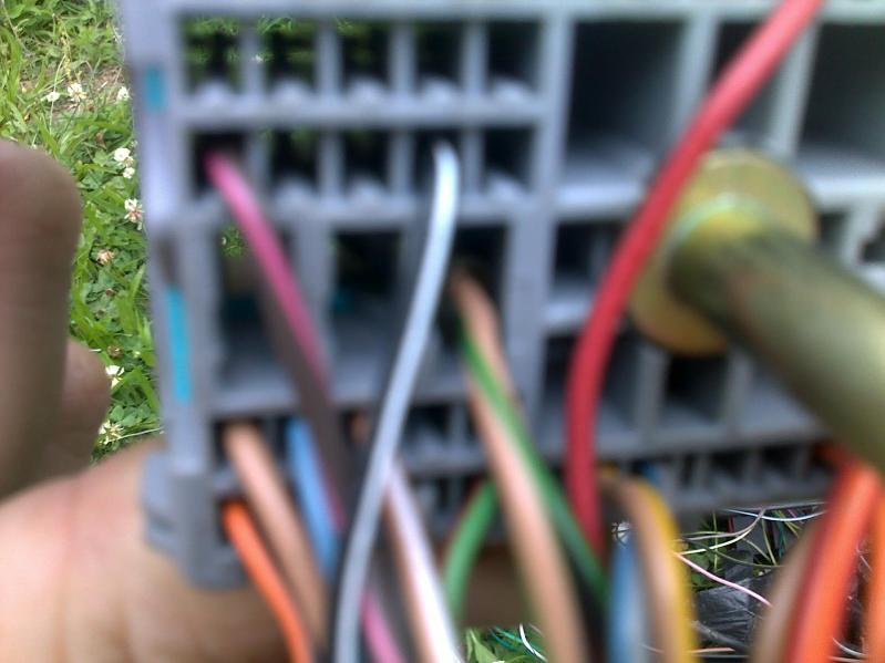

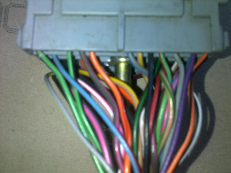

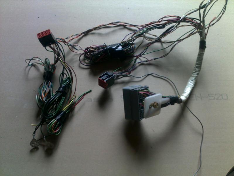

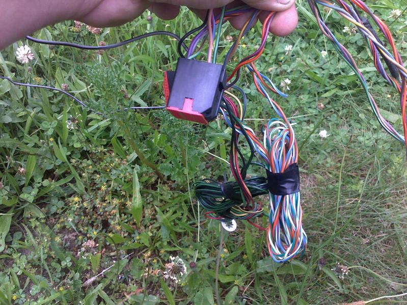

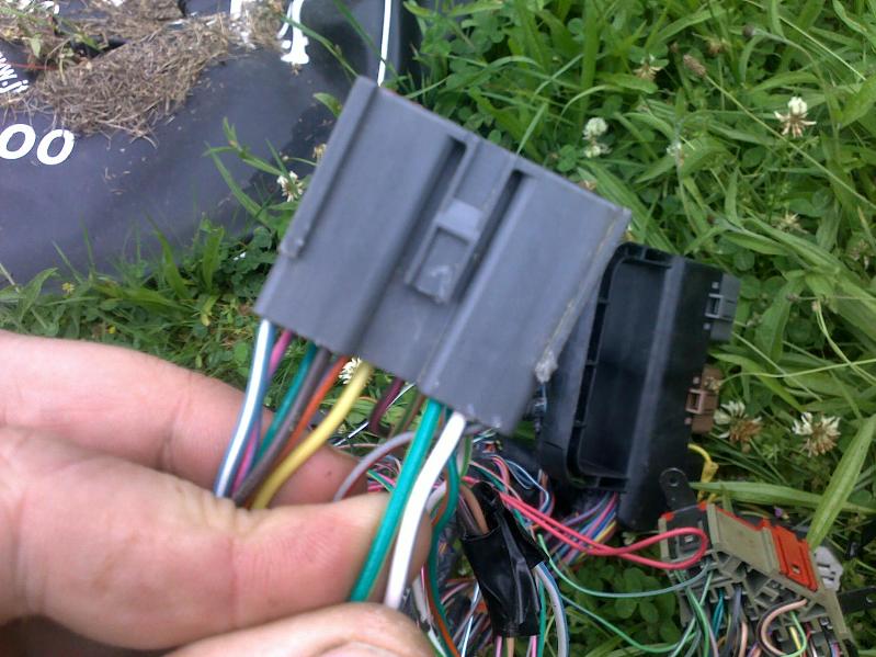

prosze jeszcze kilka zdjec
wiazka nadmuch
wiazka "audio"

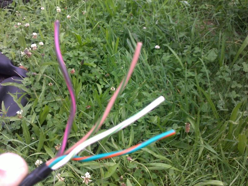

rzeczone kable
do tej wtyczki wchodzi "zagubiony" kabel razem z 3 innymi
