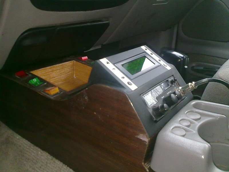

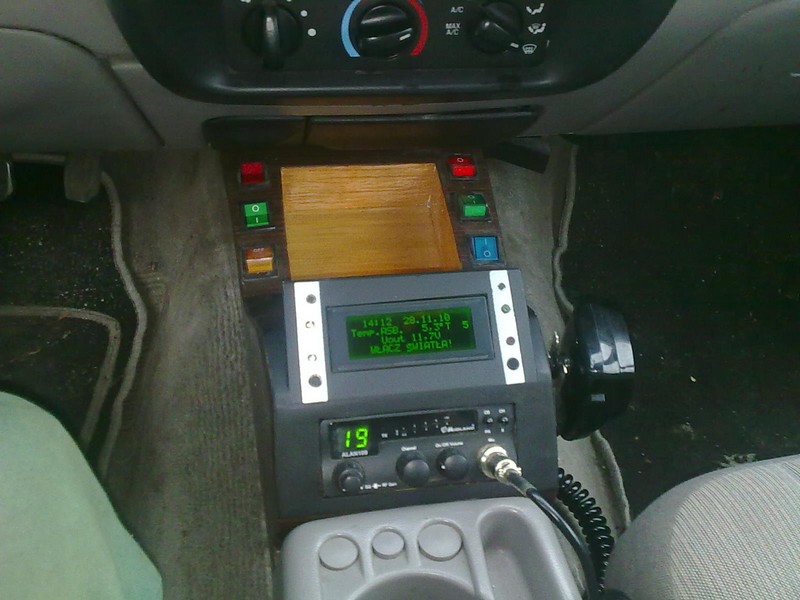

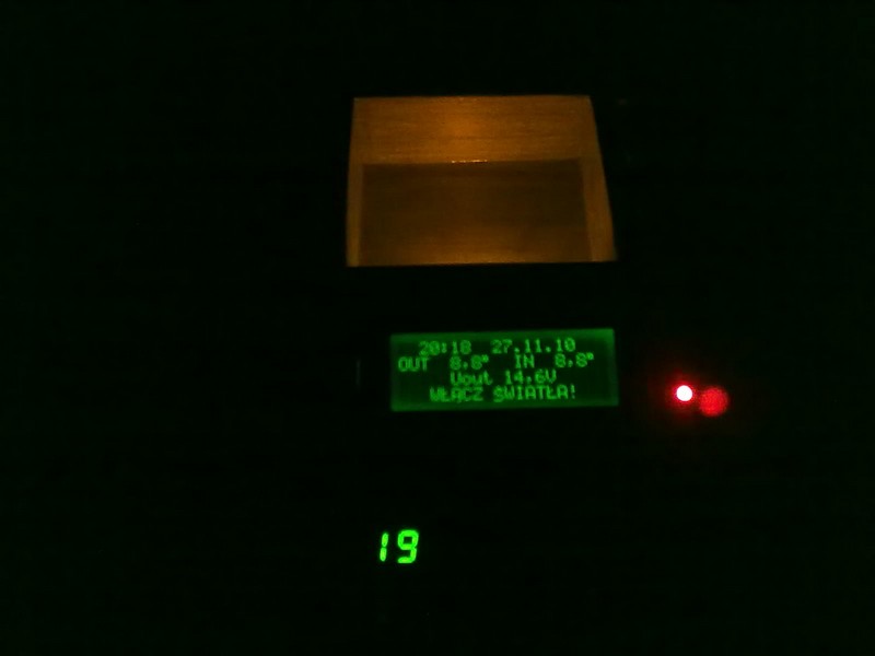

Musiałem zamontować taki śmieszny komputerek, a nie mając koncepcji gdzie - postanowiłem trochę zmodyfikować swoją konsolkę.
Tak teraz wygląda:

jacek4, kupiłeś może "Uniwersalny komputer pokładowy (paliwa) REWELKA!" na aukcji http://allegro.pl/uniwersalny-komputer- ... 73704.html czy sam sobie zrobiłeś?
Wygląda ciekawie, bo masz np. pomiar temperatury ASB...
Re: Nowość konsola na CB i dodatkowe przełączniki
2010-11-29, 21:02
To nie ten komputerek
Mój kupiłem jakieś pół roku temu.
Pokazuje temperatury, ma trzy czujniki,sygnalizuje alarmem i diodami przekroczenie temperatur ustawionych jako graniczne,gołoledz, włącz-wyłącz światła, zapnij pasy,drzwi i parę innych rzeczy zależnie jak skonfigurujesz i jakie ustalisz samodzielnie wyświetlane napisy.
