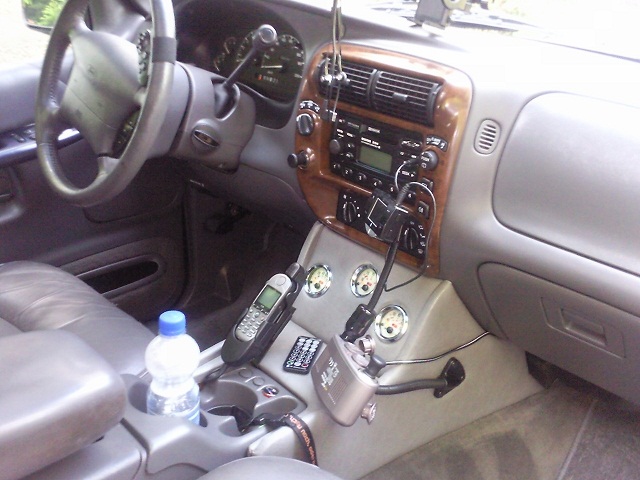

A ja mam cos takjegu u mnie Temperatura oleju Skrzyni Temperatura Oleju -silnika i Cisnienie Silnika
