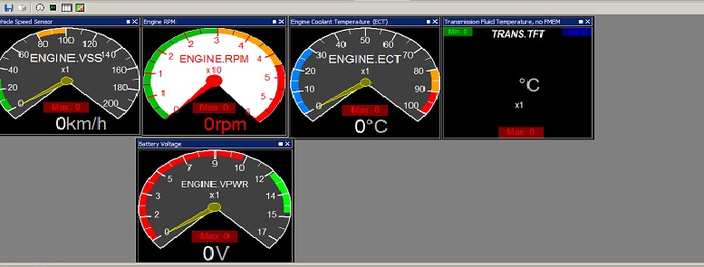

no to jak już wydasz te 149 dolarów to poprowadzę za rączkę jak zrobić własne zegary (tylko żeby zrobić jakiś "manual" muszę je najpierw usprawnić ;P )
a wyglądają np tak :D
