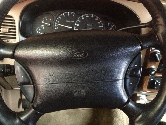

1) Jakie są funkcje kierownicy wielofunkcyjnej? Niestety, ale nie dostałem od poprzedniego właściciela instrukcji obsługi, a natomiast w wersji angielskiej dostępnej w internecie kierownica wygląda zupełnie inaczej. U mnie natomiast na kierownicy z lewej strony mam przycisk o pustej kropce i wypełnionej, z prawej natomiast trzy przyciski: =, + oraz - (oraz oczywiście klakson). Mówiąc szczerze, nie mam pojęcia, do czego one służą. Radiem chyba nie sterują, klimatyzacją chyba też nie, a tempomatu (o ile jest...?) narazie nie mogę odpalić, bo nie wyjeżdżałem nim jeszcze poza miasto. Może ktoś się orientuje i mógłby opisać, do czego służą w/w przyciski? Martwi mnie to też, że u mnie (w wersji limited) kierownica jest czarna, a nie jak reszta tapicerki - beżowa. Może to zamiennik i w ogóle funkcje kierownicy nie działają? W załączniku dodałem zdjęcie kierownicy.

Na kierownicy masz tempomat, po lewej włącz/wyłącz a po prawej +/- zwiększasz lub zmniejszasz prędkość, a = powracasz do ustawionej prędkości np. po hamowaniu.
Sprawdź czy twoje autko podlegało akcji serwisowej dotyczącej tempomatu. Jeżeli powinno podlegać a nie było to zrobione to odłącz sobie wiązkę tempomatu na takim zaworze przy pompie hamulcowej w celu uniknięcia pożaru.

nie musisz mieć książki serwisowej,akcja serwisowa dot. tempomatu obejmuje samochody wyprodukowane na każdy rynek,polega na wymianie wiązki tempomatu i czujnika w pompie hamulcowej,w nowej wiązce jest miejsce na bezpiecznik,sprawdź czy go przypadkiem ktoś już nie wyciągnął (albo się przepalił) obawiając się pożaru.
jest na forum cały wątek na ten temat,wpisz w wyszukiwakę "tempomat" i znajdziesz temat o akcjach serwisowych,a jak nie jesteś pewien czy twoje auto jest objęte akcją to zadzwoń na infolinię Forda i zapytaj,masz auto z rynku europejskiego więc na pewno od razu ci odpowiedzą.
