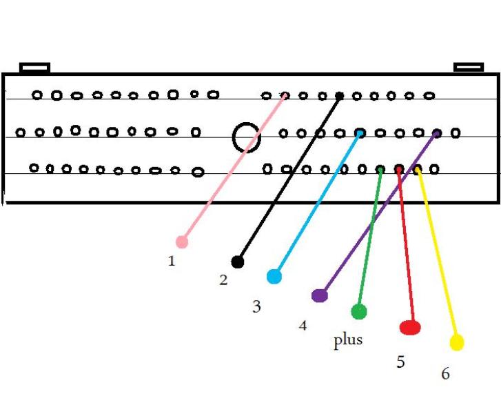

jak wiecie większość fachmanów od LPG łapie sygnał do wtryskiwaczy LPG tuż przy benzynowych ( to błąd i nie zgodne z instrukcją montażu ) jeżeli ktoś z was zakłada wałaśnie gaz lub chce go przerobić tak żeby montaż był prawidłowy i beż zbędnych zakluceń to ten schemat wtyczki wam sie przyda ;-)

Ślicznie zrobione. :-)

jak umiałem tak zrobiłem :-D szukałem wtyczki w necie i nie do zdobycia więc to tylko zostalo ;-) ale jest czytelne ( nawet dziecko sie domyśli ) :-D

i wiadomo - różowy na pierwszy miejscu :D
