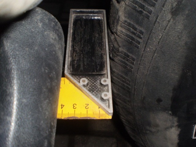

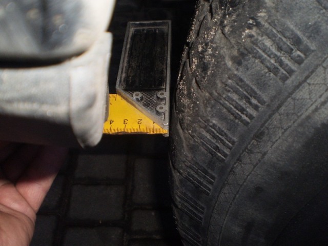

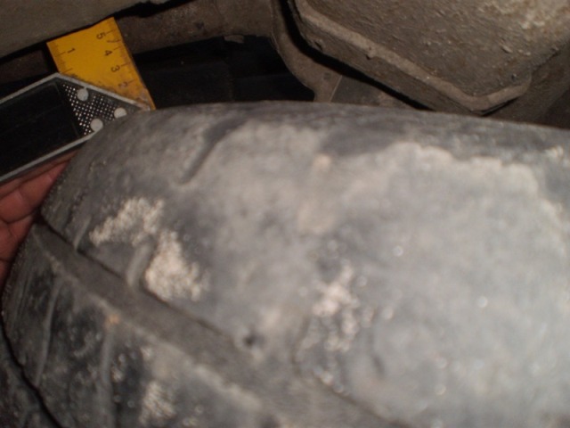

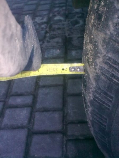

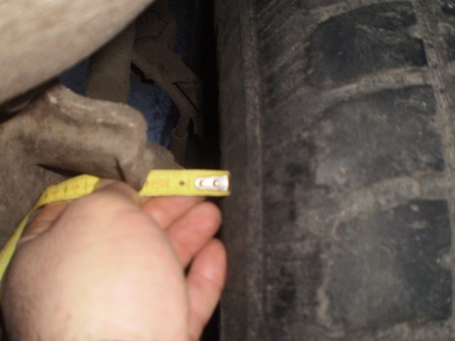

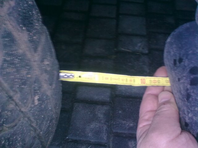

No to może razem rozkminimy ten temat, porobiłem fotki w miejscach gdzie opona265/75/16 mija się blisko z elementami nadwozia.
skręt w prawo przód zewnątrz
skręt w prawo tył zewnątrz
max skręt w prawo tył wewnątrz
max skręt w prawo przód wnątrz
koło kierowcy tył przy skręcie w prawo
koła do jazdy na wprost przód
jarek.s 505300707

Aha o luz między oponą a zawieszeniem na tych fotach to luksus

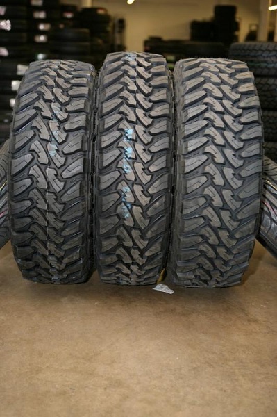

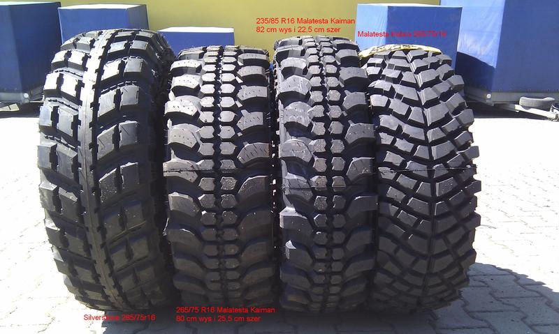

No to o ile większą oponę od 267/75/17 da się założyć mamy gumiarza w śród nas?pamiętam że ktoś porównywał opony robiąc im zdjęcia jak stoją obok siebie .Pozwoliłem sobie zapożyczyć fotki autora Rad-T i Damian
Kolejno od lewej:
Silverstone MT-117 SPORT 285/75 r16,
MALATESTA KAIMAN 265/75 r16
MALATESTA KAIMAN 235/85 r16
MALATESTA KOBRA 265/75 r16
Opony 265/75 255/85 285/75
