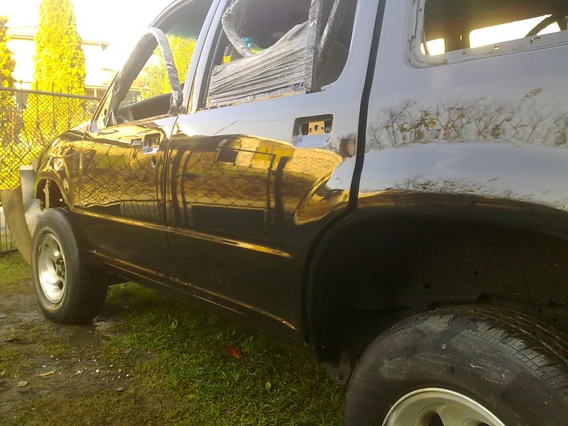

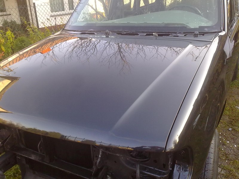

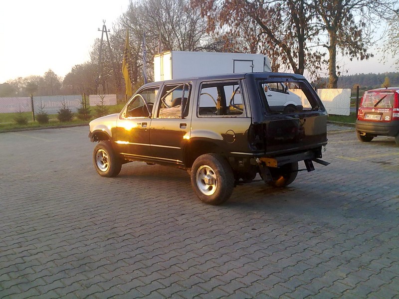

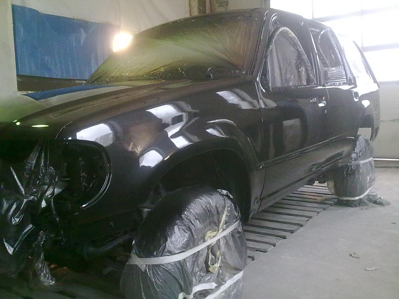

Zmiana na taki ??? (czarna perła)
krisH2O
Posty: 16
Rejestracja: 2014-06-06, 23:32
Re: OCHRONA / PIELĘGNACJA LAKIERU
2014-08-04, 07:44
ha ha :-D
kozacki.....
ale na taki nie..... na lepszy.... :-P
sam robiłeś / robisz?
2014-08-04, 18:04
Sam samodzielnie i samotnie w samotności :-)
