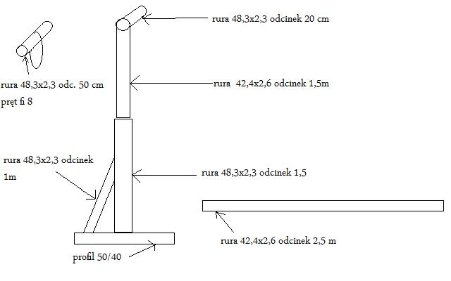

potrzebne do wykonania :
Profil 50/40 odcinki 2x1m
Rura 42,4x2,6 odcinek 2,5m
Rura 42,4x2,6 odcinek 2x1,5 m
Rura 48,3x2,3 odcinek 2x1,5 m
Rura 48,3x2,3 odcinek 2x1m
Rura 48,3x2,3 odcinek 50 cm.
Rura 48,3x2,3 odcinek 2x20cm
Pręt fi 8 odcinek 40 cm
wysokość regulowana max 270cm
szerokość regulowana max 250 cm
koszt około 130zł ( stal) czas wykonania ja zrobiłem w 2 godz. ;-)

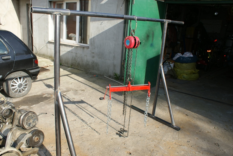

wygląda tak :
rama do wyciągania silników.jpg (21.89 KiB) Przejrzano 7319 razy

A kołowrotek ile, i jakie parametry ?

Kojot - bardzo zajefajny stojak [smilie=bravo.gif]
Pomysł miałeś gotowy ? Bo czas wykonania zdecydowanie poniżej normy... ;-)

czy z czymś Ci się kojarzy to zdjęcie... ? :D
Mi to z gołą babą :-D

no to kojocie jeszcze kółka i masz "plagiat" gotowy ;D

kółka będą i nie ukrywam że troche mnie natchnoł stojak Rad-T, (zdzisia ) z tym że ja wyeliminowałem kilka wad jak : regulacja wysokości ( u zdzisiowego nie ma) :-P i niewielki rozmiar po złożeniu tak żeby nie zajmował za dużo miejsca a wyciągarka ma udźwig do 1T co prawda tyle stojak nie wytrzyma ale on jest stwożony do mniejszego dźwigania ;-) witek kiedyś pracowałem jako ślusarz /spawacz więc troszke potrafie pogonić przy takich zabawkach ;-)

Kojot jak we dwóch... dźwigneliśmy i zanieśliśmy go do garażu... :) stojak pięć takich wytrzyma. ....
starałem sie tak kombinować żeby 300 kg. wytrzymał ;-) zauważ że użyłem rur cienkościennych :-) a że to rury to wytrzymają dużo więcej niż profile bo siły rozkładają sie równo na ścianki ;-)
