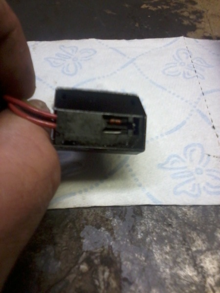

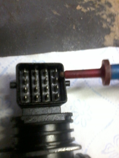

kiedyś dostałem cynk że w ASB jest czujnik temperatury :idea: że robiłem swoją skrzynie postanowiłem namierzyć gada ;-) w materiałach dot. naprawy skrzyni faktycznie jest opisany i znalazłem :chillout: we wtyczce zaworka EPC na foto oczywiście namierzyłem odrazu piny wszystko na foto sorki za jakość ale miałem tylko telefon :lol: piny pierwszy i drugi z prawej strony od góry ;-) ( zamiast podłączać czujniki w miski olejowe lub węże wystarczy się w lutować ) UWAGA dotyczy skrzyń 4r55e , 5r55e

Czyli wystarczy tam podpiąć wskaźnik i już? Da się do tego dobrać bez zdejmowania skrzyni? Byś zrobił manuala które piny, gdzie ten czujnik, jak kabelki pociągnąć i jak wygląda wskazanie przy zagotowaniu skrzyni ;-)

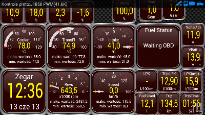

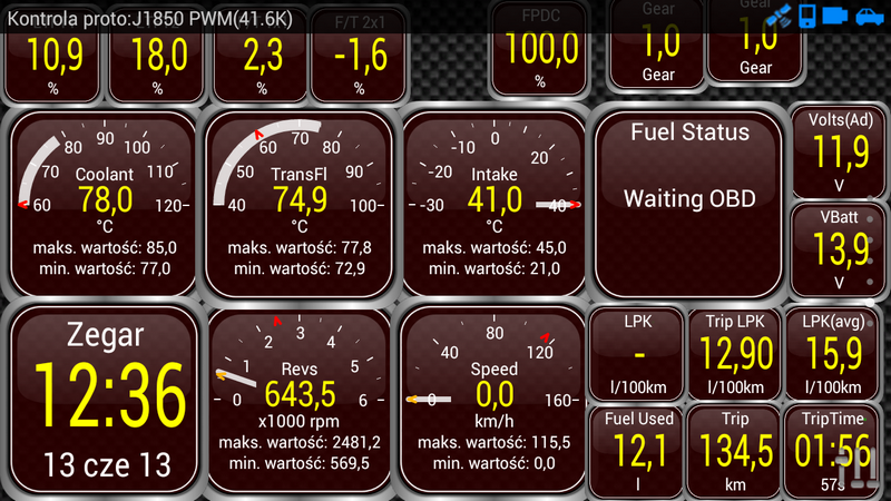

Wystarczy interfejs Bluetooth ELM327 + Torque Android za kilka $ i można na bieżąco odczytywać temp ASB.
W załączniku grafika jak to może wyglądać ("TransFl" to właśnie odczyt z ASB).

chodziło mi o to że nie dałeś fotki samego termika tylko kostkę/wtyczkę w której jest umieszczony ;P

no dobra to jak są jakieś zdjęcia to to można usunąć ;-) tylko sie zastanawiam co Rad-T, chcesz od sygnału od tego czujnika ? :-) przecież to zwykły termistor czyli jak temp. rośnie to opór maleje i wskazówka idzie do góry ;-) trzeba by tylko ewentualnie sprawdzić czy zakres oporu podejdzie do wskaźnika :lol: jak będe miał chwile to sie tym zajme bo mam jeden nadkomplet :-P :-D na wierzchu ;-)
