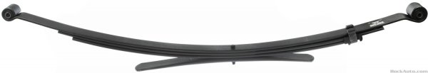

Może się komuś przydadzą literowe oznaczenia drążków i resorów, które były montowane w naszych potworach ;)
Spis resorów
2 (01-05 Sport Trac Towing Package)
C (Ranger FX4 Level II)
F (95-00 Explorer 4dr 4-leaf) (klasyczne 4 piórowe)
H (95-00 Explorer Eddie Bauer/Limited AWD Air Ride 4-leaf) (najbardziej miękkie)
L (95-00 Explorer 2dr 3" wide monoleaf)
U (90-94 Explorer 4dr 4x4 4-leaf) ( inne częstotliwości rezonansowe, inny podział piór, inna grubość)
V (90-94 Explorer 2dr 4x4 3-leaf)
W (Explorer 3-leaf)
Porównanie F z U :
Dane F:
Dane U:
