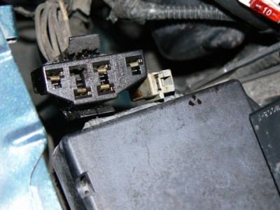

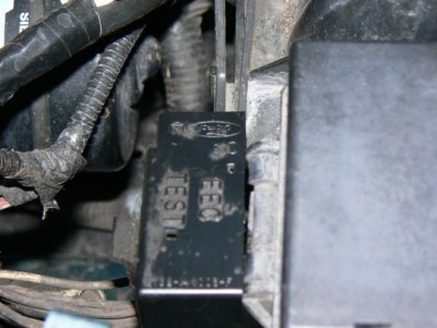

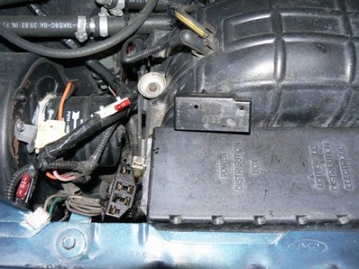

a świeci ci się kontrolka check engie,jeżeli nie to raczej błędów nie ma.zczytanie błędów kosztuje od 0zł do 120zł zależy od serwisu.sprawdź czy nie masz jeszcze sterego złącza pod maską.rocznik 95 ma więc może u ciebie też będzie.wtyczka jak na zdięciach tylko u ciebie jest trochę inaczej umieszczona(jeżeli jest)jak otworzysz maskę to po lewej stronie mniej więcej nad kołem,nie daleko wentylatora nagrzewnicy.

Nie świeci mi check engine. Dzięki za fotki jutro sprawdze. a może to wina przewodów albo świec??
