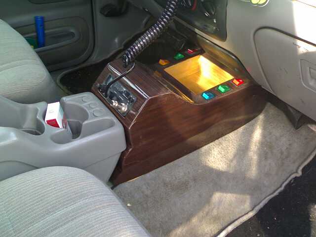

z potrzeby i z nudow stworzylem takie cus
jak ktos by chcial to moge opisac po kolei czynnosci materialy i dac zdjecia ale nie wiem jak to poprawnie zroboc

czasu mi zajela sporo bo robilem to tylko podczas weekendowych wyjazdow i w piwnicy gdzie teraz mam tylko 7 st wiec wszystko slabo schnie
ale teraz bym zrobil troche ladniej bo juz jestam bogztrzy o doswiadczenie i nayczylem sie na swoich bledach
a drewno w wusokim polysku - bardzo widzc kurz - bedzie mat
a przelaczniki - choinka -beda czarne

A jak to przymocowane? jakie wkręty czy tak tylko sobie na wcisk :)

jest mocowane na wcisk uksztaltowanie dociska ja do dolu a wykladzina na tunelu nie jest sliska i jest to bardzo stabilne a kolor- tez mialem malowac ale szary wydawal mi sie troche taki szary wiec postanowilem ozywic wnetrze i poszedl w ruch fornir
ale teraz nie ma problemu zmatowac i przemalowac
ale na razie sie wyleczylem z niej i pozostanie drewno (nie wiem ile czasu)

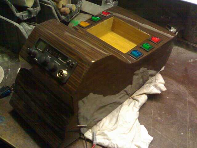

do tego nie ma wymiaru mozna wywalic np popielniczke i spadek zrobic do siebie odwrotnie niz ja
trzeba najpierw kawal -blok -z pianki -mozna skleic z kilku i za pomoca kostki papieru pilnika itp.wyrzezbic sobie to co chcemy i przymierzyc w samochodzie a potem laminat-mata zywica itp

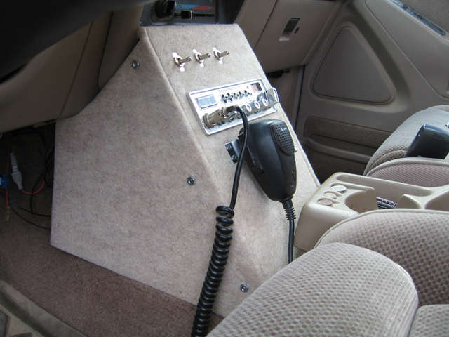

Fajne,ja mam zamiar zrobić coś takiego....
