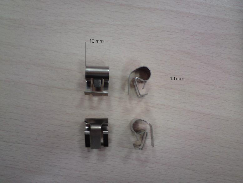

No dobra, to dzisiaj pogrzebałem, poszukałem i znalazłem te nieszczęsne blaszki.... chyba :)
Znalazłem tutaj http://www.bhmd.pl/dynamic.php?home=0&inc=kontakt
a dokładnie trzeba otworzyć http://www.mechanika.com.pl/TCD.php
później znaleźć fiat uno, obojętnie który silnik (np pierwszy z góry), na zakładkach otworzyć układ hamulcowy, hamulce tarczowe i w końcu dodatki/pojedyńcze części.
Wyskakuje lista artykułów i ja wziąłem firmy delphi. niżej fotki i wymiary jak to wygląda.
Mam nadzieje że na przyszłość to troche pomoże :)
Nie zmienia to faktu że na razie nie wiem jak się to ustrojstwo montuje.... Ale jak się dowiem to dopiszę :)
Ostatnio zmieniony 2009-12-15, 10:31 przez RAFBOR, łącznie zmieniany 2 razy.

Rafal a wstawilbys fotki bo cos ich brakuje :P
Re: hałasujące klocki hamulcowe
2009-12-15, 10:30
kurna wczoraj były.... dobra już poprawiam

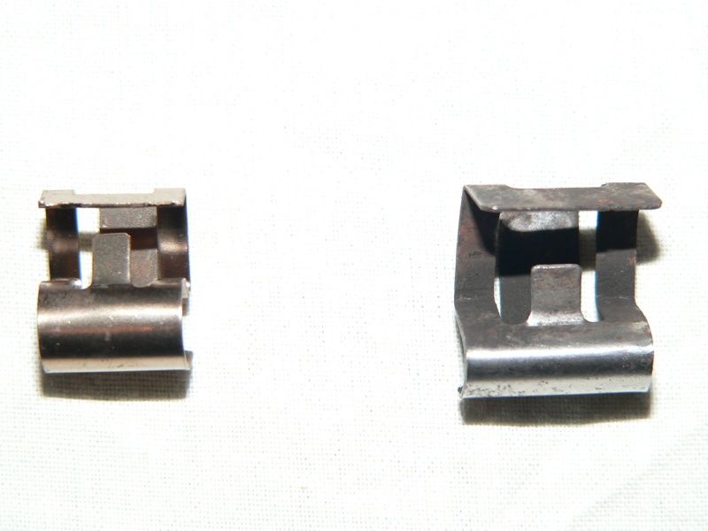

Znalazłem opakowanie z moich blaszek i dwie blaszki w środku - oryginalną i tą od Fiata.
Na zdjęciu widać że pasują od kilku modeli.
Na drugim zdjęciu po lewej od Fiata, po prawej oryginał.
Nr 1
Nr 2
