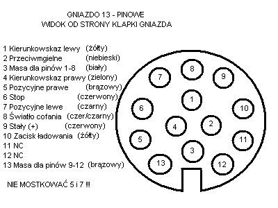

Schemat elektryki gniazda potrzebuje (13 bolcowe), najlepiej kolory kabli gdzie i jak. Tak sie stalo ze cale gniazdo "sie" wyrwalo :-) . Pozdrawiam

proszę :)

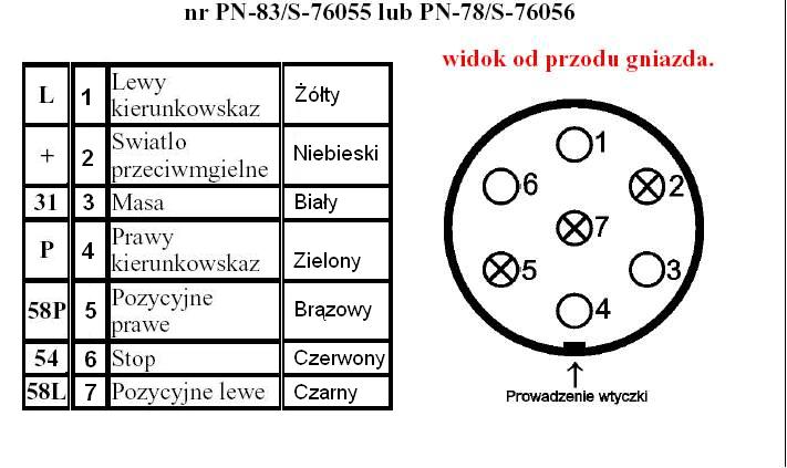

do kompletu dołączę 7-pinowe

Wielkie PIWO , sie spotkamy to i trzy :mrgreen: :mrgreen: :mrgreen: Dziekuje :-) :-) :-)
