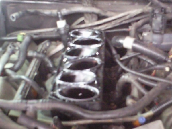

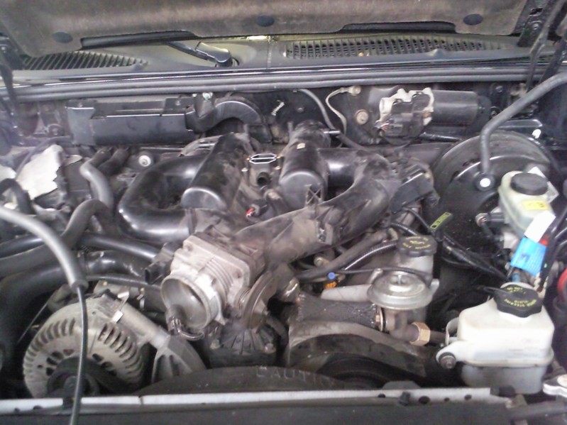

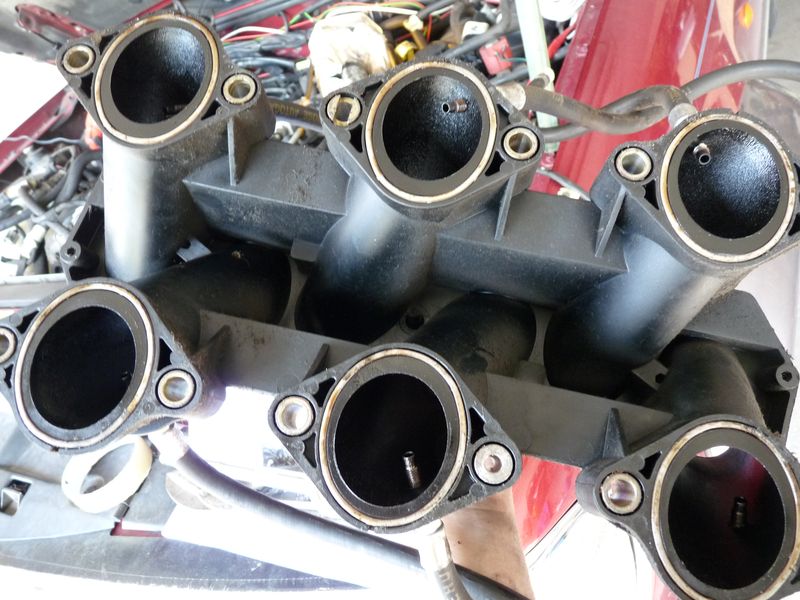

Wczoraj zabralem sie za wymiane uszczelek. Przy okazii wymienilem napinacz , bo u mnie jeszcze byl stary, a w ksiazce servisowej napisane ze w ramach reklamacji wymieniono uszczelki(rok 2000) : gorne i dolne+napinacz (Auto sprowadzone z niemiec). Jak mysle, servis skasowal kase i klientowi dali gwarancje ze wszystko OK. Na oko widac bylo, ze napinacz jest "krotki" ( przy kupnie exa jeszcze tego nie wiedzialem) A ponizej pare fotek z wymiany tego co trzeba bylo :-)Tu Pomogli chlopaki zza odry :mrgreen:
A tu nowy napinacz.
To juz podczas skladania. Uwazajcie by nic nie wpadlo do srodka cylindrow :)
Korektor. Czyscilem wszystko acetonem :), Uszczelki smarowalem smarem technicznym...
Tak wyglada po zdjeciu korektora, Pamietajcie by wszystko czyscic!!!

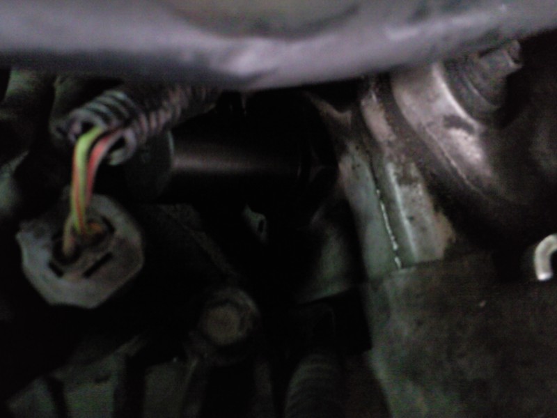

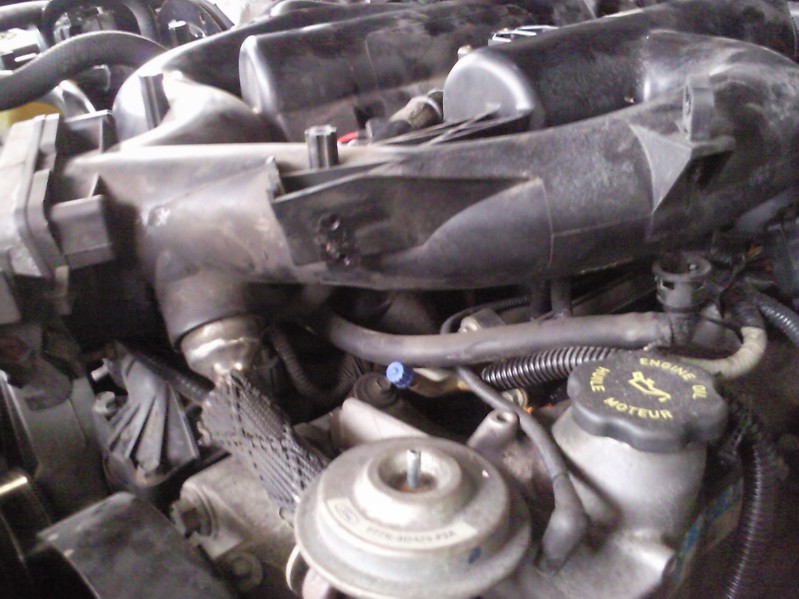

Z "tego okraglego" trzeba zdjac ten kabelek z gory i szarpnac mocno w lewa strone, wyjdzie tam "AGR".
Trzeba posciagac wszystkie oprzyrzadowanie czyli: linke od gazu i tempomatu, silniczek krokowy( przy okazji wyczyscic) Wszystkie doloty powietrza(Mozna to tak nazwac :) )

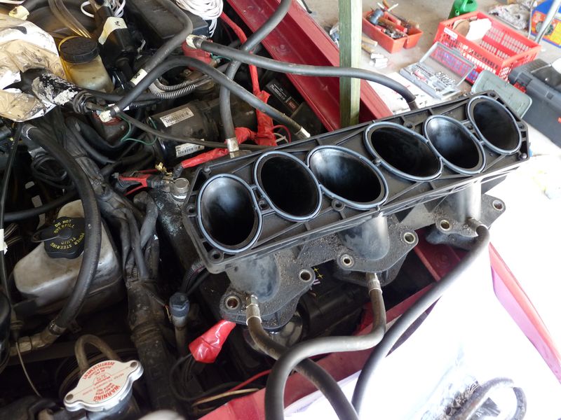

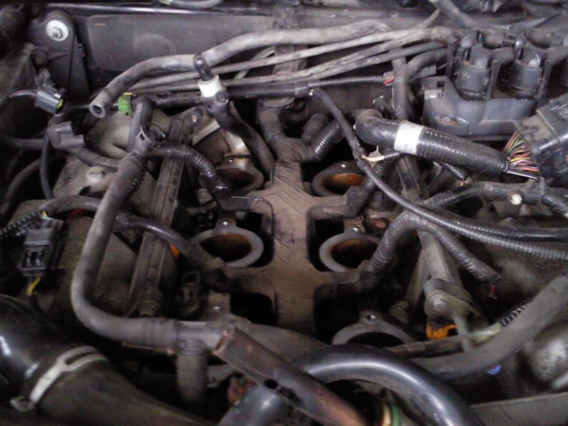

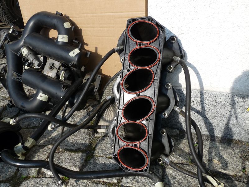

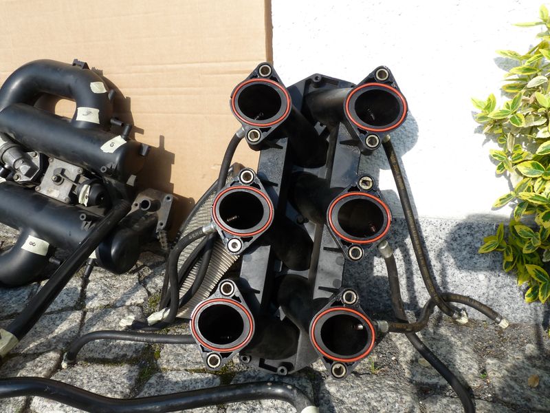

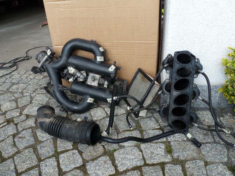

To tak jeszcze parę słów ode mnie w temacie uszczelek dolotu i napinacza łańcucha rozrządu:
1. Od jakiegoś czasu miałem błędy non stop w komputerze p0171 i p0174, wymiana uszczelek rozwiązała problem lewego powietrza (w szczególności dolne puszczają).
2. Całość zajęła mi totalnemu amatorowi 12 godzin non stop plus 2 piwka :) i wymiana oleju w silniku na koniec.

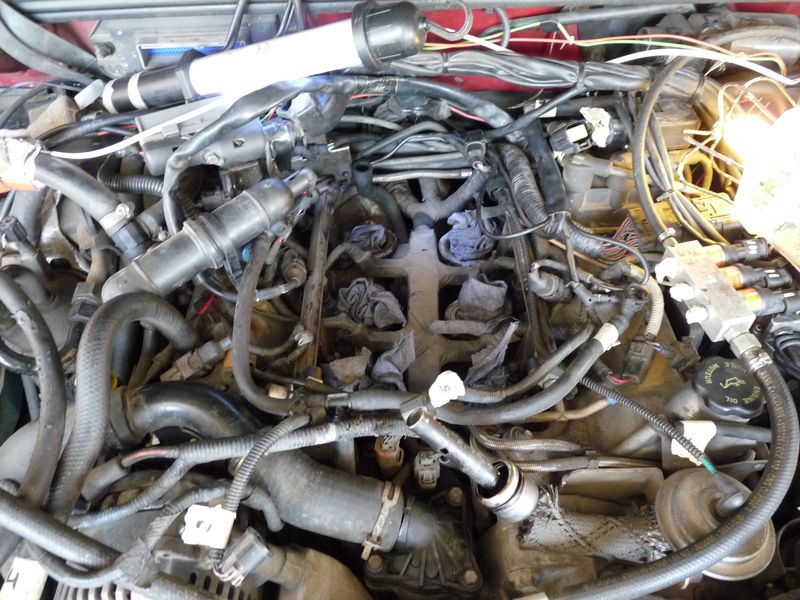

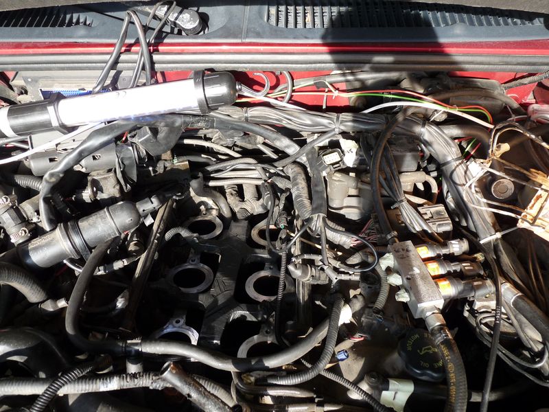

3. Instalacja gazowa nie ułatwia sprawy (w szczególności sekwencyjna), dodatkowo namotane przewodów i to zdrowo. Więc każdy, który rozłączałem oznaczałem sobie, raz że wiem co i gdzie, dwa - widać wyraźnie gdzie co rozłączyłem i trudniej potem coś przeoczyć i nie podłączyć
4. Aby wymienić napinacz ja musiałem jeszcze wykręcić 2 czujniki od płynu chłodniczego. Trzeba spuścić ok 2-3 litry płynu bo inaczej robi się fontanna przy ich wykręcaniu.
5. Nie udało mi się sprawdzić, czy patyczek ktoś wcześniej wsunął, mam nadzieję, że tak bo napinacz był nowego typu. Torx jeden złamałem, drugi zaczął się ukręcać i giąć, więc potrzeba tu chyba naprawdę twardej sztuki. Następnym razem :).
6. Uwaga przy wkręcaniu napinacza, uszczelka łatwo się zsuwa i może potem wyciekać olej oraz naprawdę trzeba uważać, bo wkręcając go wypycha go napinacz w silniku i niewiele trzeba aby ukręcić gwint w bloku silnika.
7. Szczególnie też należy uważać, aby nic nie wpadło do silnika, brud, śrubki itp.
I tyle, odpalił od razu :)
Ah, no i kolejne wielkie dzięki dla artijeleniagora z czesci-usa.com.pl za niezawodną i ekspres dostawę uszczelek na czas :)
Parę fotek ode mnie jak to wygląda z sekwencyjną instalacją lpg.

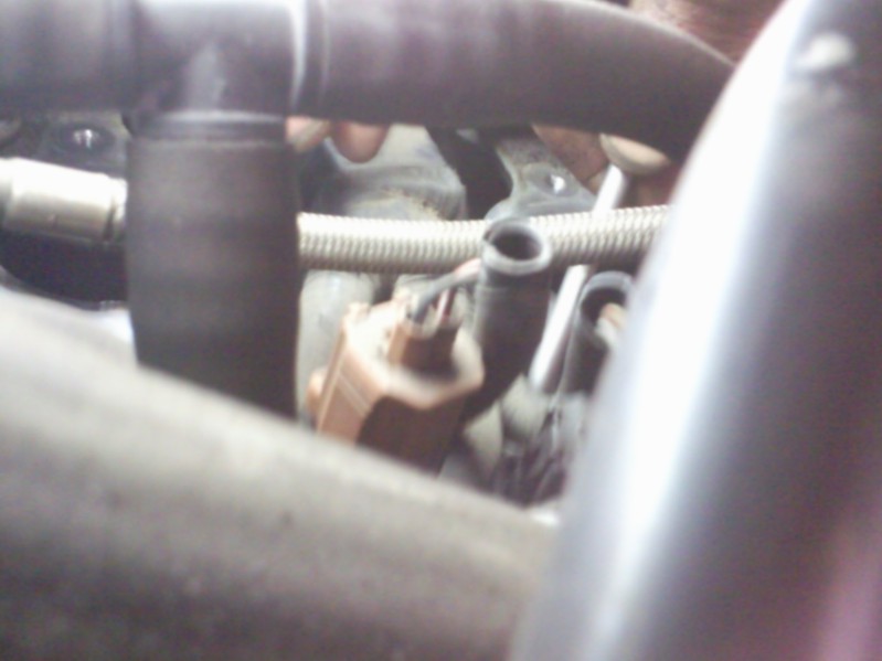

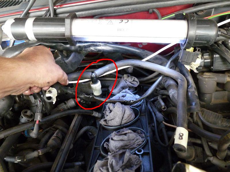

I przy okazji jeszcze pytanko:
Czy to jest słynny zaworek pcv?
[ Dodano: 2010-05-27, 22:04 ]
Ten dyngs na ostatnim zdjęciu w czerwonym kółku.
nowe uszczelki gora.JPG (127.86 KiB) Przejrzano 29058 razy
nowe uszczelki dol.JPG (123.35 KiB) Przejrzano 29058 razy
calosc do gruntownego czyszczenia.JPG (131.48 KiB) Przejrzano 29058 razy
stare uszczelki gora.JPG (117.67 KiB) Przejrzano 29058 razy
stare uszczelki dol - bardzo splaszczone i puszczajace powietrze.JPG (109.45 KiB) Przejrzano 29058 razy
namotane przewodow.JPG (131.21 KiB) Przejrzano 29058 razy
zdjęty dolot istalacja gazowa nie ulatwia sprawy.JPG (143.72 KiB) Przejrzano 29058 razy

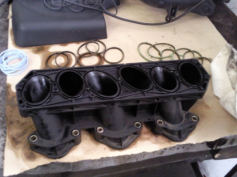

Przydatne tricki przy wymianie
2010-10-08, 10:27
Przydatne tricki przy wymianie to:
1) nie wykręcać do końca śrub kolektora górnego - mogą wypaść ;)
2) jeśli "metalowe okrągłe coś" (zaznaczone na fotce poniżej) nie chce wejść w górny kolektor podczas zakładania, to można troszkę posmarować olejem lub smarem i wtedy wskoczy bez problemu na swoje miejsce.

Ja też zostałem bohaterem w swoim domu i wymieniłem uszczelki dolotu. W sumie oprócz dużej ilości elementów do odłączania i dwóch ostatnich wkrętów dolotu od strony środka auta wszystko poszło sprawnie. Polecam numerowanie wszystkich elementów – sprawnie się wszystko potem wpina z powrotem. Przed wkręceniem części górnej lepiej jest powpinać najpierw wszystkie elementy, zawsze istnieje pole manewru do odsunięcia góry dolotu. Instalacja gazowa niestety strasznie przeszkadza, tu specjalne podziękowania dla gazowników za wręcz wspaniałą oszczędność przewodów. wszystko ponaciągane dom granic możliwości. Czasowo zajęło mi to jakieś 7 godzin z przerwami na kawę i czyszczenie wszystkich elementów.
