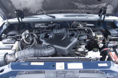

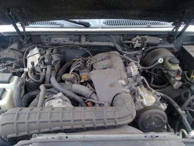

No tak koszt rorzadu to 3.500 zł z tego co sie orientuję jutro zrobie wzute tych silników bo jak porównuje to jeden ma chyba sprezarke od klimy zaraz przy potencjometrze gazu a innym wogule nie widac i ma takie kolektory ssące jak powiedzmy rogi a inny poprostu ma kolektor lub dolot powietrza w kształcie jednolitej rury

a to wzuta tych silników

5.0 V8 - najbezpieczniejszy :) najmniej wyżyłowany i chyba najmniej awaryjny ze wszystkich exów.
potem OHV - czyli dolne zdjęcie, 30-40 kucy mniej od SOHC, ale bezpieczniejszy rozrząd tylko trochę głowice mają tendencje do padania :)
na koniec SOHC - górne zdjęcie, trefny rozrząd, po zrobieniu powinien trzymać ale i tak warto napinacze wymieniać co jakieś 50-60 tys. km dla świętego spokoju.

pierwszy to SOHC, zdecydowanie bardziej żwawy ale trzeba uważać na rozrząd, drugi OHV słabszy podobno mniej awaryjny, ale roczniku 97 ciężko go spotkać, jest jeszcze ohv 5.0 V8, trochę mocniejszy od SOHC, ale ze skrzynią 4 biegową daje odrobinę gorsze osiągi, podobno nie do zdarcia, spalanie wszystkich trzech porównywalne
