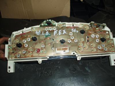

ile jest żarówek do podświetlania licznika ( bez wskaźników ) bo z tego postu nic nie wynika a znalazłem takie foto i czy zamienialiście żarówki na diody ?.
Jak wygląda na liczniku zmiana barwy światła ( inny kolor ) np biały zimny ?.
Z mojego foto wynika , że jest ich 6 a reszta to kontrolki !

Tak jest ich 6, jak będziesz zmieniał na diody to instaluj takie które swiecą przestrzennie:

Pamiętaj, że jak zmienisz na diody to ściemnianie nie będzie działać jak trzeba. Potwierdzam jest 6 żarówek od podświetlenia.
