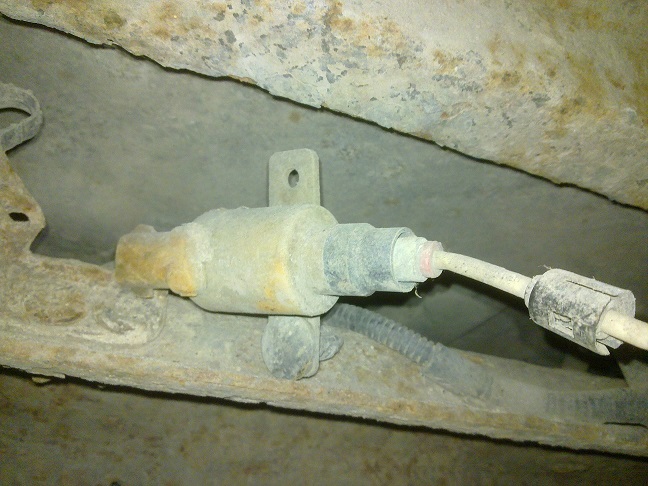

Czy może Ktoś napisać co to. Znalazłem też dwie wypięte wtyczki ...
Re: mini V1
2015-03-10, 15:39
Od NIVO (samopoziomowanie zawieszenia) jak to z tyłu, jak z przodu to od czujnika abs

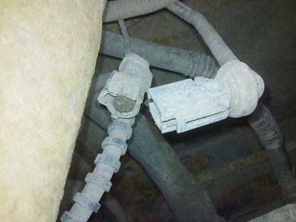

właśnie wypięty jest wężyk, poszukam trochę info o NIVO może uda się to powoli odbudować.
A te wtyczki na drugim zdjęciu to są w okolicy tylnego mostu ...

Wtyczka od czujnika nivo, jeżeli przy moście. Ktoś pewnie wspiął żeby nie pompowalo - pewnie nie wiedział że w w bagażniku się to wyłącza...

boris, czasami sie przydaje jak do bagażnika naładujesz coś ciężkiego , ja na rajdach też podpompywałem ;-) zdijęcie nr.1 to zawór upustowy ciśnienia ;-)

dzięki za łobjaśnienia ... tylko ten zawór o którym piszesz, Kojot ... jest z wężykiem gumowym i bez podpięcia. Rozumiem że powinienem go podpiąć ... gdzieś :lol:
a co do tego NIVO to jeśli jest mały hi - lift u mnie to Ktoś specjalnie odłączył ?
