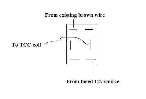

Teraz pytanie, właściwie co chcesz zrobić? 4High czy 2Low, czy tez jedno i drugie?
Bo można jedno i drugie, jest opisane na dole tej strony co wrzuciłem i ja i Radek.
Potrzebny przełącznik trój-pozycyjny typu On-Off-On.
Wszystko masz tu narysowane.
przełączając gałkę na 4auto dajesz włącznik na On z "+" na Brązowy do RED. i masz 4High
przełączając gałkę na 4Low dajesz włącznik na OFF i masz 2Low
A ustawiając przełącznik na ON z Brązowym na Brązowy masz ustawienia fabryczne
TYLKO UWAŻAJ byś dał brązowy od strony reduktora do Plusa, bo znowu coś sfajczysz.. :eek:

ulek, dokładnie tak jak piszesz :arrow: zakupiłem przełącznik dokładnie taki 3-pozycyjny i dokładnie dałem zasilanie z zapalniczki na przewód brązowy idący w lewą stronę(czyli na cewkę reduktora) :!: jeżeli by wszystko działało jak należy miałbym :
ON- 4wd auto(czyli wszystko po staremu)
OFF-2LOV( czyli rozłączone zasilanie reduktora- przerwany brązowy przewód )
ON-4x4HI (zasilanie na reduktor 12v z +zapalniczki)
ale u mnie po załączeniu zasilania z + zapalniczki wszystko się zaczęło smażyć :!:
chyba gdzieś jest zwarcie :-/ (pewnie na cewce reduktora)
