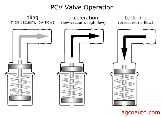

A jak go sprawdzić ?, Bo EGR to na próbę zaślepię.
Klubowicz śp. Rafaello-Mk
Posty: 497
Re: Explorer 5,0 v8 2000r szarpie silnikiem na wolnych obrotach.
2014-05-06, 08:39
zasada działania jest taka sama

Więc tak, po wyjęciu PCV z bloku słychać, że na wolnych zatyka przelot może nie w 100 % ale zatyka. Po zatkaniu PCV palcem czuć lekkie podciśnienie ale praca się nie zmienia. Mam wnioskować, że jest ok ?
Ostatnio zmieniony 2014-05-06, 10:31 przez szparag, łącznie zmieniany 3 razy.
Posty: 497
2014-05-06, 16:43
powinno być ok
