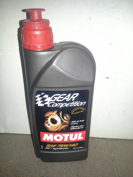

Podpinam się pod temat, nie ma sensu zakładać nowy a sprawa i tak dotyczy mostu. Czy taki olej jest wystarczająco dobry do tylnego mostu z LSD?
olej do mostu.jpg (124.99 KiB) Przejrzano 7731 razy
Re: Powitanie i pytanie o sprawy tylnego mostu
2015-06-11, 23:33
75w140 więc ok, a czy dodatek jest nie pisze z przodu, najwyżej dokup dodatek i będzie ok. Jak masz padnięte LSD to szkoda pieniędzy wtedy lepiej kupić mineralny przekładniowy 10zł za litr.
2015-06-11, 23:41
tak jak pisze Adrian jeżeli nie ma na przodzie takiej informacji (a z reguły się taką chwalą, odnośnie LSD) to pewnie nie jest odpowiedni ;)

dodatek dokupiony, tarczki też nowe i most na podmiankę już się szykuje.

Most zrobiony, luz na łożyskach wyregulowany. satelitki różnicowego wymienione, tarczki nowe, olej wg specyfikacji z dodatkami zalany nowy, praca mostu rewelacja. :-D
