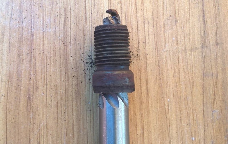

Palnik i wykrętaki kupione. Na wykrętaki nie żałowałem kupiłem firmy Beta. Dostęp jest bardzo kiepski ale się zobaczy.
Jakiś jemioł i partach który wymieniał świece lub przewody poprzednim razem (nie wiem kiedy to było) zamiast kupić przewody z metalowymi osłonami wkręcił świece i wbił w gniazda metalowe tuleje. Zrobił tak na 4 świecach z 8. Wygląda na to że mogę mieć problem przy kolejnych dwóch z drugiej strony. :evil:
Dzisiaj ruszam do akcji.

Operacja się udała, przez 3 dni lałem WD i skrobałem rdzę. Wczoraj wziąłem się za wykręcanie. Trochę podgrzałem trochę popsiukałem WD ale z tego wszystkiego najważniejsza była odpowiednia dźwignia. Na całe szczęśćcie od strony kierowcy wszystkie świece odkręciły się bez problemów, bez przegubu kardana jednak się nie obyło, jest dużo gorsze dojście bo silnik jest przesunięty lekko w stronę pasażera a dodatkowo jest tam mnóstwo przewodów.
Dzięki za podpowiedzi i rady. :-)

No to trafiło i na mnie, ohv 96, świeca najbliższa do pasażera grrrrrr. Ceramike wypluło, został sam gwint. Co tam można odkręcić żeby dostep był ludzki? To osłonięte kocem terminczym, to coś od klimy? Jestem zielony jak lakier na moim EXie. Polecacie kogoś kto pomoże w okolicy Opoczna? Może ktoś w Tomaszowie Mazowieckim?

Możesz zdjąć plastikowe nadkole, odkręcić kolektor wydechowy i wtedy dostęp powinien być znośny. Dla pocieszenia, prawa głowica ma lepszy dostęp niż lewa, więc jesteś w lepszej sytuacji.

Mi ta strona wygląda na gorszą do operowania :| Nawet jak zaprowadzę do mechaniora, nie chciałbym żeby wziął się za rozkręcanie całego pieca.

tak jak ci Mirek napisał dostajesz się przez zdemontowane nadkole nie od góry
przy odrobinie wprawy nawet kolektora nie trzeba demontować ;)
