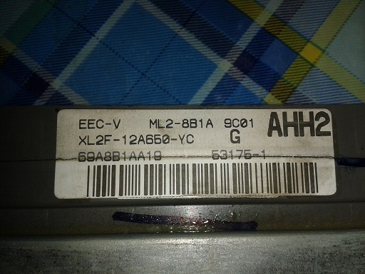

No właśnie tak sobie oglądam te komputery żeby kupić drugi na podmiankę i sprawdzić jak będzie działaś ale każdy z nich ma inny symbol, mój ma AHH2 ale takiego samego nie znalazłem i pytanie czy mogę podmienić komputer o innym symbolu ale do samochodu z tego samego roku?

wyślij mi na PW zdjęcie etykiety tego Twojego kompa. Zobaczę co mam.
Drugim problemem przy wstawianiu innego kompa jest immo ;)

Czyli co nie zagrają razem ?? :-| Pod spodem zdjęcie tabliczki

Niestety inne symbole, wygląda jakby limited miał zupełnie inne oznaczenia. Mam 2 kompy od 99 SOHC i jeden od 97 SOHC, między sobą mają podobne kody, ale całkowicie odmienne od Twojego kompa.

jedyne co się musi zgadzać to litery grubym drukiem resztę olewasz
