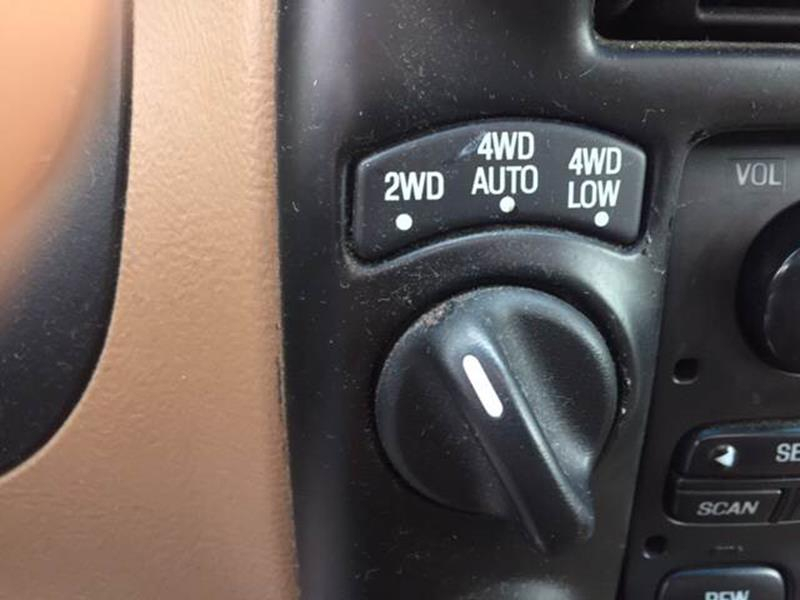

Nie mam pozycji HIGH .....może to kwestia oznaczeń i jest to u mnie oznaczenie 4WD Auto.
Na pozycje 4WD AUTO zmieniał zawsze bezszelestnie więc sądziłem że -elektromagnes
Na pozycje 4WD LOW zmieniał z charakterystycznym załączeniem ,wyczuwalnym i słyszalnym wiec - shift

Z moich obserwacji po demontażu shift'a zauważyłem że po przełączeniu na 4WD Auto shift nie reaguje , po przełączeniu na 4 WD Low shift działa ( pomijając wciąż temat nie dołączania przodu)

4WD Auto to tryb, w którym przód jest dopinany dynamicznie na bazie odczytów z czujników "pilnujących" uślizgu tylnej osi, wtedy dopina przód, a zatem w tym shift nie może brać udziału ;) bo by się rozsypał w 3 sekundy :D
