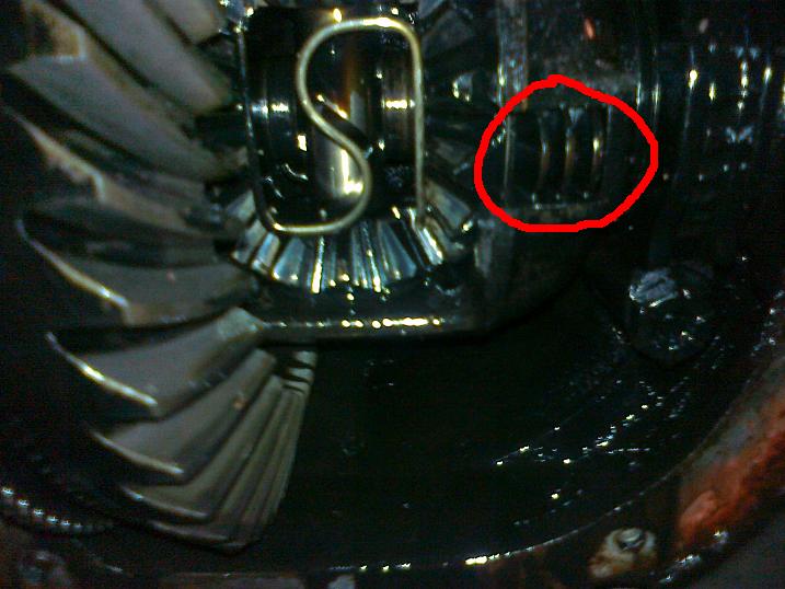

Ps. a skąd mam wiedzieć czy mam blokadę LSD ?

Jacek, odkręcasz śrubeczkę klucz nr 8 się nadaje. Wyciągasz ją całą, wypychasz trzpień i go wyjmujesz, popychasz ośki do siebie i wyjmujesz klips "C". Teraz możesz normalnie wyciągnąć półośki i masz dostęp do uszczelniacza, ewentualnie do łozyska :)
CO do tarczek to poniżej masz foto na którym zanaczyłem jak wyglądają tarczki w dyfrze. Te 3 wypustki to własnie "uszy" tarczek
tarczki LSD.JPG (76.7 KiB) Przejrzano 6795 razy
