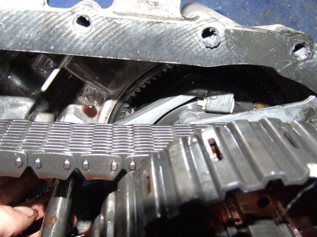

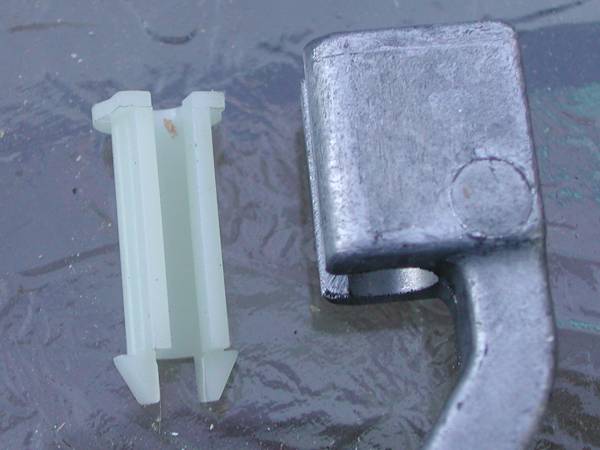

Wiem o jaki widelec chodzi. Mam ten widelec w zapasie tylko bez plastików. Zastanawiam się tylko co się zepsuło, bo zanim się wezmę za rozbieranie reduktora chciałbym sobie przygotować części. Mam niestety luz osiowy na osi od Schifta (tej ze ślimakiem). Możliwe że to jest przyczyna. Zamierzam jeszcze wymienić rolkę od widełek na dłuższą

Tam i tak jest luz,więc raczej nie to...U mnie po rozebraniu reduktora oprócz rozciągniętego łańcucha były luźne widełki,bo sie podkładka skończyła,ale działał normalnie...
Na szczęście rozebranie i złożenie reduktora to nie czarna magia.

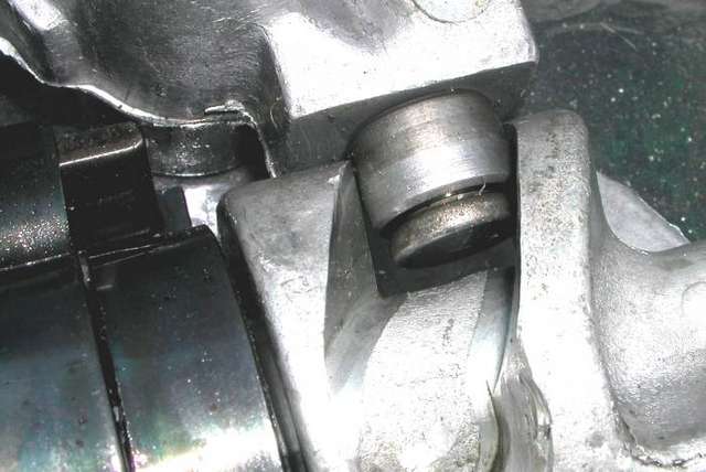

Pewnie chodzi o tą podkładkę:
U mnie jest ona cała i zakładałem obie nówki. nigdzie nie upalałem, więc dziwne by było gdyby się sama z siebie skończyła. Lecz wszystko możliwe.

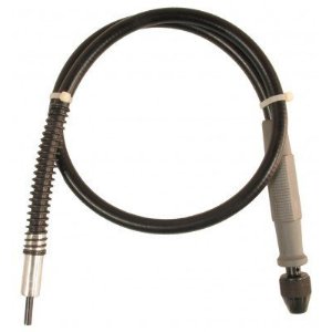

to może lepiej zapiąć giętką przedłużke z wiertarki bezpośrednio tylko po co to wszystko skoro omijamy zabezpieczenie przed przypadkowym włączeniem
Wynalazek ala MacGyver, musze to opatentować

tak wlasnie - tylko po co to wszystko jak standartowy silniczek robi to samo bez zadnego motania
