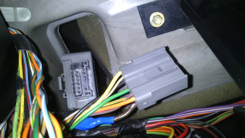

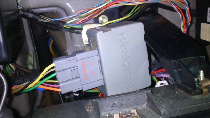

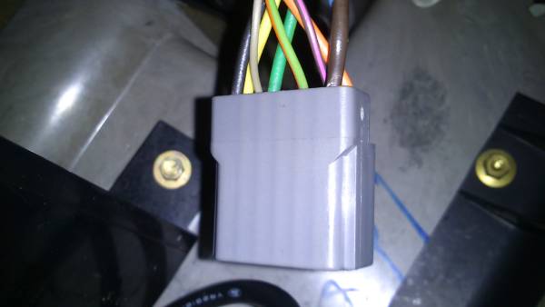

Zachciało mi się samego napędu na tył w SOHC, znalazłem moduł przeciąłem brązowy kabelek i nic się nie zmieniło. W pozycji AUTO sprawdzałem napięcie na postoju i jest zero , po włączeniu 4X4HIGH pokazuje 5,3V. W pozycji AUTO i rozłaczonym brązowym kabelkiem dalej mi zapina przód przy uślizgu.
resetx a ty jak rozwiązałeś ten problem bo z tego co wyczytałem to miałeś tak samo?
A tak wygląda to na zdjęciach:

Susel_125, no to masz tak samo jak ja :) ja za głosem innych jak na razie zakupiłem "pstryczek" 20A ale nie miałem okazji go jeszcze zamontować. Ja od tego samego modułu ciąłem brązowy. Robiłeś tak że miałeś tylko "przerwany" brązowy? bez pstryczka? bo to może coś innego trzeba wykombinować...

bawiąc sie magicznym kabelkiem załączsz tylko elektromagnes a on z koleji spina tarczki w koszu i nie wiem jak byście sie starali to nic nie porwiecie co najwyżej przyjaracie tarczki i tyle :-D

Czyli w teori ma dzialać, a w praktyce po przerwaniu obwodu nic się nie zmieniło. Czy ktoś może rozwiązał ten problem?

znaczy tak faktycznie przemyślałem temat ciapiąc brązowy uzyskacie x2 bo hi już macie więc w waszym wypadku zabawianie sie kabelkiem może być na ustawieniu przełącznika w hi lub low , na auto to nic nie da bo komp na tej pozycji i tak sam decyduje kiedy front dołączyć ;-)
