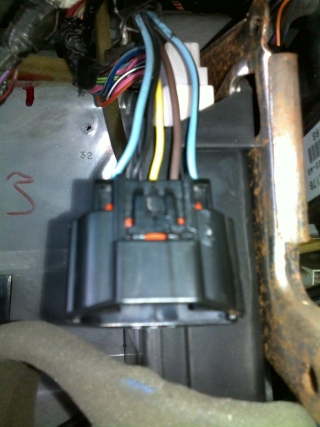

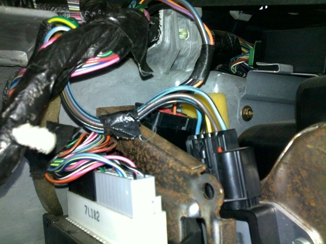

bondek
Posty: 771
Model Explorera: Ex'98 4,0 U2
Re: NAPĘDY 4WD AUTO nie działa
2012-10-22, 23:36
Niestety nie jestem na swoim kompie i nie mam teraz zdjęcia, ale u mnie BWM było zupełnie inne, za radiem z PRAWEJ czarna wtyczka z 5 /ma kablami, z czego dwie brązowe :shock:
Jutro dam zdjęcia, aczkowlwiek SZUKAJ się kłania, te zdjęcia już z instrukcją były przeze mnie zamieszczone :-/
Ostatnio zmieniony 2012-10-22, 23:36 przez bondek, łącznie zmieniany 1 raz.

bondek
Posty: 771
2012-10-23, 08:18
Tutaj masz tą wtyczkę z prawej strony.
dobrze widać BW
wtyczka z prawej za radiem
