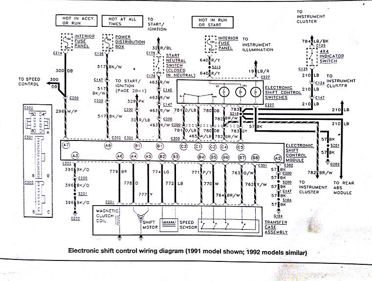

No własnie... gdzie te przekaźniki bo wydaje mi się że u mnie ich nie słychać..... Ma ktos schemat pinów w kostkach? na których pinach powinien pojawić się prąd przy włączeniu 4x4 a na których LOW?

Znalazłem sobie schemacik, ale kiepski ze mnie elektryk..... No ale może komuś pomoże :)

2013-05-21, 20:57
z tego schematu wynika że moduł 4x4 jest spięty z abs-em :shock: ale tylko z czujnikiem w tylnim moście :roll:

2013-05-21, 21:00
No zauważyłem... To może Qdłacz nie gadał głupio z tym czujnikiem??
Re: zapina tylko 4x4 napęd low range milczy jak zaklęty
2013-05-21, 21:03
rysiek raczej często mówi dobrze :-D no chyba że dyskusja jest w trakcie dzielenia sie chlebem ;-) :-D

2013-05-21, 21:04
He he... już wiem co jutro sprawdzę jako pierwsze :)

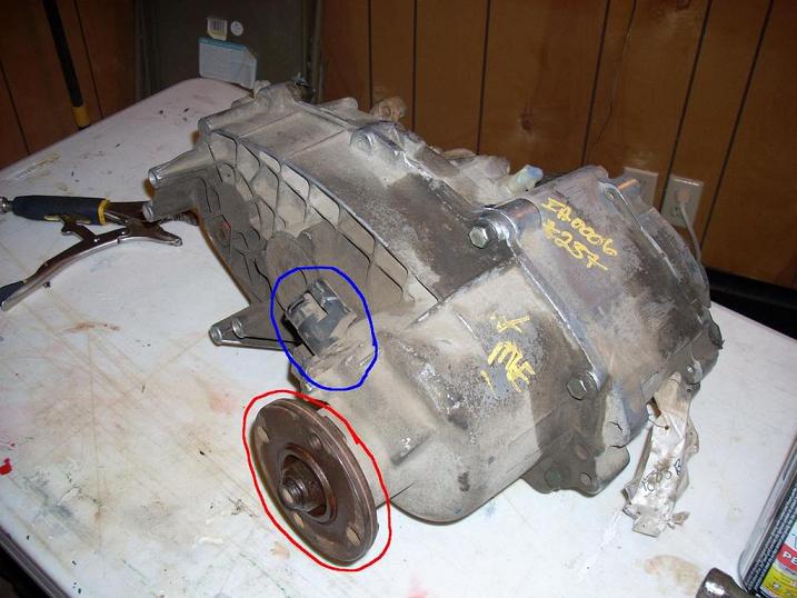

2013-05-22, 11:34
tylny czujnki w moście gdzieś już opisywałem... a nie jest to wina może czujnika prędkości z reduktora???? na zdjęciu

2013-05-22, 13:08
czujnik wymieniony niedawno na nowy a abs w moście działa wyczyszczony i potraktowany kontaktem :-( i nic :-/ :-| :?: :evil:
