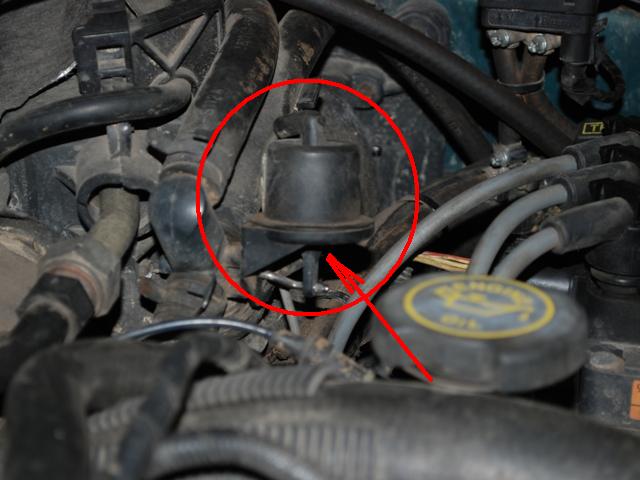

jakby to się nie nazywało (ja tam się nie znam :) ) cieknie u mnie z miejsca oznaczonego strzałką zaraz po odpaleniu na zimnym silniku leci prawie ciurkiem
popatrz może u ciebie jest podobnie
