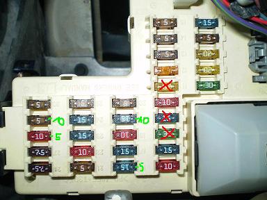

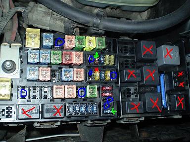

A więc bezpieczniki dobre. przyczyna tkwi gdzieś głębiej. Przy okazji sprawdziłam wszystkie i żaden bezpiecznik nie jest walnięty,z wyjątkiem jednego...zrobiłam zdjęcia bezpieczników,tych pod maską i tych pod kierownicą( o zgrozo,w II jest fajne dojście,otwiera się klapkę i już a w III? musiałam rozłożyć siedzenie kierowcy na płasko,nogi na zagłówku,głowa koło pedałów..)koszmar. Kto to wymyślił? W domu wzięłam rozpiskę i porównałam ze zdjęciem. No nie powiem,jest kilka szczegółów. Kilka bezpieczników różni się,np zamiast 10A mam włożone 5,albo ma być 10 a jest 15,a jeszcze to,że tam gdzie nie powinno być bezpiecznika to jest. To samo tyczy się bezpieczników pod maską,szczególnie tych dużych kostek np nie powinno być tych z nr 54-61 a ja je mam. Pozamieniać te bezpieczniki które są włożone nie tak? Może niektóre potrzebują więcej i coś nie działa tak jak powinno. Może tak być w ogóle? Nie znam się na elektryce i może ktoś powiedzieć"jak tak było to nie ruszaj,widocznie tak musi być". Czy rzeczywiście?
[ Dodano: 2008-12-01, 17:41 ]
Dodam dwie fotki bezpieczników.Zaznaczyłam 3 kolorami
ZIELONY-mam włożony inny bezpiecznik
CZERWONY krzyżyk-według rozpiski nie powinno tego być-a ja mam
NIEBIESKI-powinno być a nie ma
bezpieczniki pod maską.JPG (41.2 KiB) Przejrzano 6214 razy
bezpieczniki pod kierownicą.JPG (34.11 KiB) Przejrzano 6213 razy

trzeba by sprawdzic czy podanie napiecia bezposrednio na shift motorek powoduje zapiecie napedu i zapalenie kontrolki. w ten sposob mozna wyeliminowac jedna z dwoch przyczyn, jesli zadziala to znaczy, ze padlo sterowanie shift motorkiem i szukac trzeba od przelacznika do motorka,; jesli nie zadziala to wina motorka.
Trzeba poszukac schematu elektryki do tego modelu.
ps. Marki to takie "spokojne miejsce" miedzy Wolominem a Pruszkowem :mrgreen:
a co do roznic w bezpiecznikach to moze byc przyczyna innej wersji, modelu itd.
wazne, ze wszystkie sa nieprzepalone

twój jest amerykan a ta rozpiska jest od europejczyka i część tych brakujących bezpieczników jest od rzeczy których nie masz np. świateł przeciwmgielnych których nie masz a różniącymi wartościami bezpieczników się nie przejmuj ktoś pewnie zamienił na inny bo nie miał odpowiedniego przy wymianie

aleniz ,to zaznaczone czerwonymi krzyżykami na fotce to nie bezpieczniki ale przekażniki ,napewno są potrzebne .
