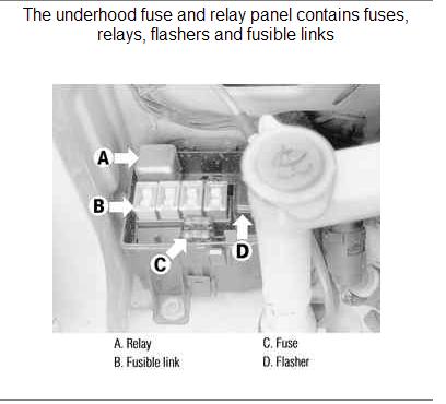

Z tego co widze to 2002 explorer ma w zaleznosci od wersji 4 albo 5 skrzynek elektrycznych:
1.Passenger compartment fuse panel,
2.Passenger compartment fuse panel (top side),
3.Power distribution box,
4.Rear Relay Box,
5.Auxiliary relay box (Canadian vehicles equipped with
AdvanceTracY only).
Mozesz nie miec 5 -ej jezeli auto nie jest z Kanady z AdvanceTrac.(zwykle policyjne auta)
Czy sprawdziles bezpieczniki we wszystkich?

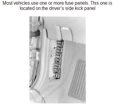

Coś mi nie wychodzi to szukanie kolejnych skrzynek z bezpiecznikami. Zbigbig-chętnie bym je sprawdziła ale nie mam pojęcia gdzie one są. tłumaczenie lokalizacji jednej ze skrzynek jest takie"znajduje się na odwrotnej stronie przedziału pasażerskiego. Aby uzyskać dostęp po przekaźników należy usunąć przedział pasażerski"-jak to rozumieć? Albo kolejna skrzynka"znajduje się w tylnej stronie pasażera..aby uzyskać dostęp należy usunąć płytę". No ja tego nie rozumiem. Jedynie co to znalazłam ta 5 skrzynkę" Auxiliary czy Advance Trace"(nie wiem które odnosi się do skrzynki) w komorze silnika. Chyba,że ja źle sobie tłumaczę-umiejscowienie tych bezpieczników. To możliwe,żeby były pochowane aż tak?
mastan
Posty: 551
Re: nie wiem czy działa napęd 4x4 explo I
2008-12-03, 19:59
Coś mi nie wychodzi to szukanie . tłumaczenie lokalizacji jednej ze skrzynek jest takie"znajduje się na odwrotnej stronie przedziału pasażerskiego. Aby uzyskać dostęp po przekaźników należy usunąć przedział pasażerski"-jak to rozumieć?
Znajduje się na odwrotnej stronie płytki z bezpiecznikami pod kierownicą .
Albo kolejna skrzynka"znajduje się w tylnej stronie pasażera..aby uzyskać dostęp należy usunąć płytę". ?
Tą możesz sobie narazie darować ,masz tam tylko przekażniki oświetlenia przyczepy .

ona oświetlenie przyczepy ma w tej głównej pod maską :)
mastan
Posty: 551
2008-12-03, 21:01
Zgadza się bezpieczniki i część przekażników jest pod maską ,nie wiadomo dlaczego tą resztę dali oddzielnie .
These relays are located on the reverse side of the passenger
compartment fuse panel.
Przelaczniki sa ulokowane na odwrotnej stronie skrzynki bezpiecznikow w sekcji pasazera.
To access the relays you must remove the
passenger compartment fuse panel.
Aby uzyskać dostęp do przekaźników należy usunąć obudowe skrzynki bezpiecznikow w sekcji pasazera.
