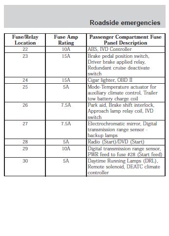

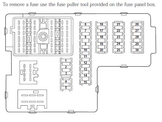

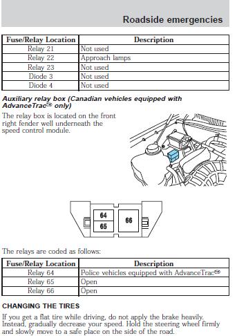

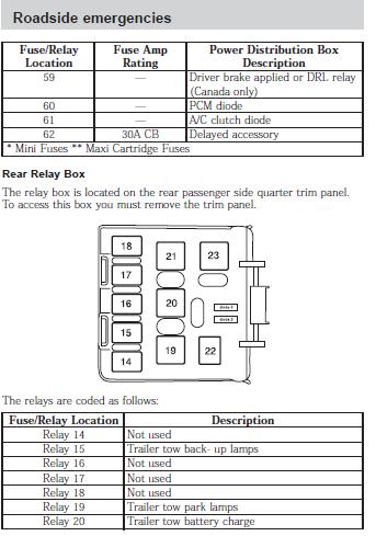

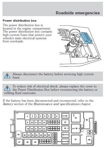

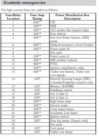

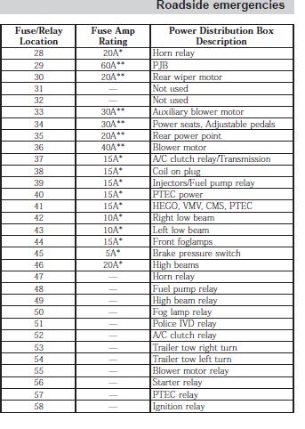

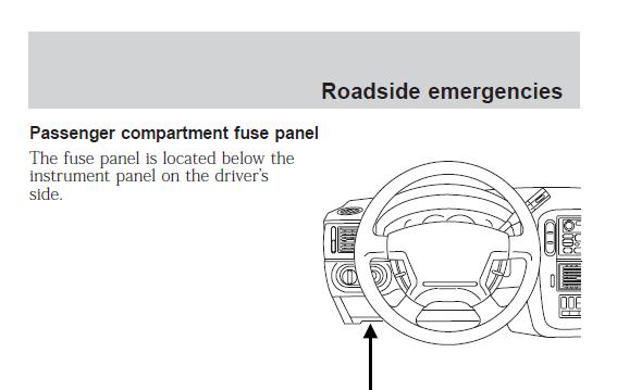

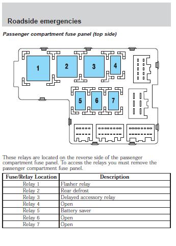

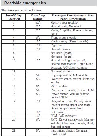

O schematy bezpieczników i ich lokalizacje. Dzisiaj spędziłam nad nimi troszkę czasu,żeby nie powiedzieć godzin :x Wszystko czytałam i nanosiłam na kartkę po polsku. Tak jakoś mi łatwiej było porównywać jedno z drugim. Szkoda,że w książce nie przedstawili wszystkich rysunków gdzie znajdują się skrzynki z bezpiecznikami. Byłoby łatwiej szukać. ale to nic,tu na forum zawsze ktoś wyciągnie rękę-i o to chodzi. Tak jak powiedział to jakiś człowiek(nie pamiętam jak on miał) " Polacy potrafią się jednoczyć,ale nie potrafią grać w piłkę". Coś w tym jest...
[ Dodano: 2008-12-04, 13:12 ]
No witam ponownie. Jestem po oględzinach Explo i muszę powiedzieć,że nie znalazłam tych bezpieczników bo może ja ich już po prostu nie mam! :!: Może te inne skrzynki z bezpiecznikami są ale w europejczykach,one mają więcej opcji i są na full wypasie w porównaniu z moim amerykańcem. No jak się mylę to stawiam duuuże piwo :610: Mika dał zdjęcia,pierwsze to,że skrzynka jest u kierowcy w nogach,blisko drzwi. Ale to jest w manualu,nie w automacie. Ja w moim mam w tym miejscu dźwignie otwierania komory silnika a po drugie płyta jest jednolita i nie nie widać,żeby coś w niej było-żadnej pokrywy. Drugie zdjęcie miki to,że bezpieczniki znajdują się w komorze silnika koło wlewu spryskiwacza do szyb. W tym miejscu ja mam filtr powietrza. No nie ma opcji że mam jeszcze jakieś dodatkowe skrzynki. Te trzy które znalazłam to chyba jedyne w moim modelu Explo.

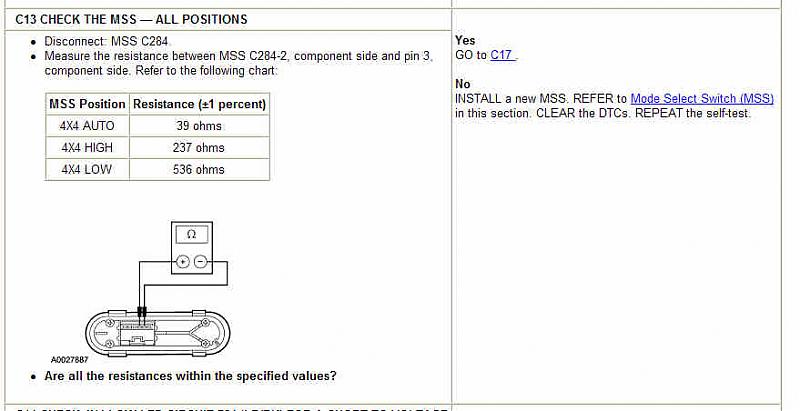

tu jak sprawdzic przelacznik.
Ja obstawiam 4x4 control module - koszt ca 200 USD
control module (1L2Z 7E453 A MODULE TRANSFER)
mozecie szukac dalej ale to jest glowna usterka w EX III
