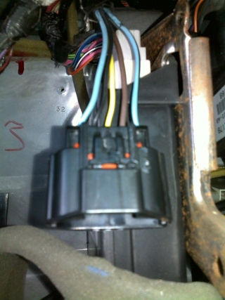

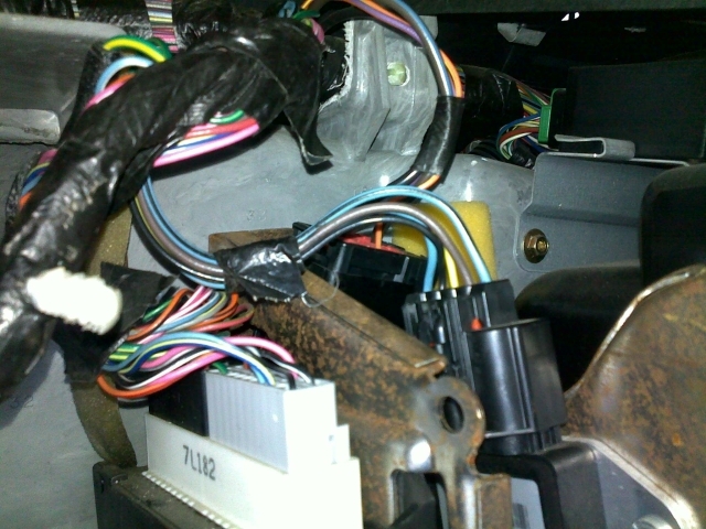

bondek, masz może jakąś fotkę - żebym się nie motał szukając tego brązowego kabeka za radyjkiem :?:

Nie wiem jak u Ciebie to wygląda, są różne warianty, są wtyczki z 4 lub 5 kablami.
Szukaj wtyczki za radiem z prawej, w wtyczce będzie brązowy kabel.
Przeciąć dołożyć przewody by wyprowadzić gdzieś na panel, ja założyłem okrągły włącznik tuż obok pokrętła nawiewu.
Pamiętaj jeszcze o masie do włącznika, by żarówka się paliła (jak włączysz).
Ostatnio zmieniony 2010-11-18, 22:11 przez bondek, łącznie zmieniany 1 raz.
Re: NAPĘDY 4WD AUTO nie działa
2010-11-18, 21:57
bondek, dzięki wielki :-)
