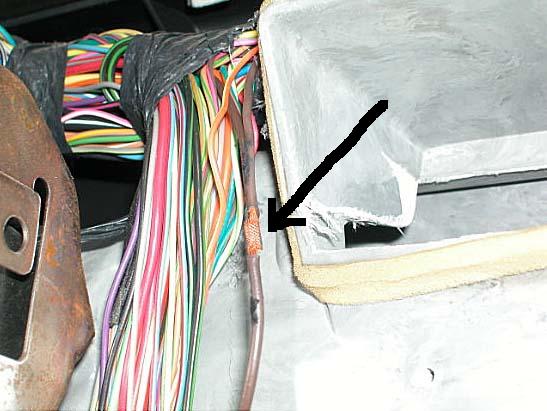

Mam pytanie: muszę być pewny-czy to połączenie jest oryginalne (zaznaczone strzałką)
-brązowy w lewą stronę na reduktor(na niego daje pełne v z zapalniczki)
-brązowy w dół (gdzie on biegnie)
-brązowy w prawo (do tego ustrojstwa ze zdjęcia Bondka )

Robert popatrz spokojnie na dalsze zdjęcia na tej stronie.
Widać, że odłączono kabel biegnący z prawej z góry od tej biegnącej z lewej z góry na dół. Widzisz? Widać nawet jak podłączono białe dodatkowe kable. Więc masz odpowiedź.

bondek, wiem,jeżeli chodzi o połączenie tych przewodów wszystko jasne.
mi chodzi o zasadę jak to działa w oryginale, pytam dlatego o to połączenie jednego z dołu przechodzącego w dwa idące w lewo - prawo

To połączenie jest fabryczne

lisu, dzięki więc teraz wiem prawie wszystko ;-)
