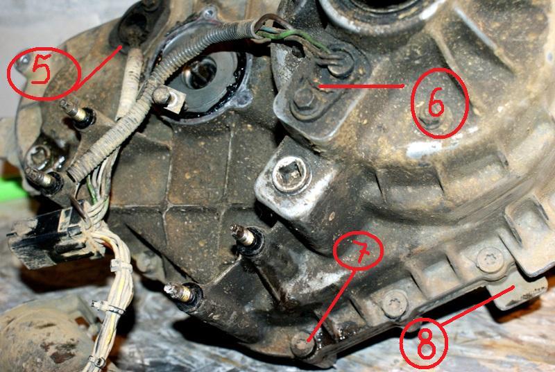

13 najlepiej płasko-oczkowa –łamana grzechotka w oczku i zwykła grzechotka do osłony reduktora , 10nasadka nasadka na kwadrat ¼ cala ( tylko ta długa nasadka ) i 11 płasko –oczkowa , lewarek typu ( żaba) nasadka 30 porządna pokrętka i rura
To jest wam potrzebne pod samochód ! Do wyćągnięcia reduktora trzeba odkręcić shiftmotor i czujnik prędkości ;)

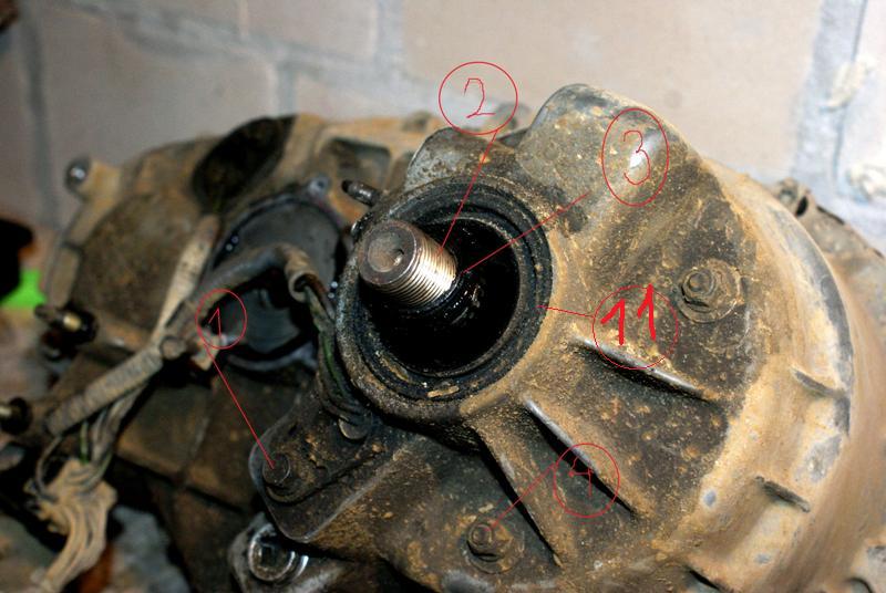

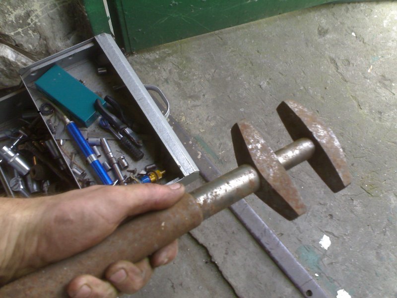

Torx 40 nasadka30 ( porządna) ! do zblokowania przedniego wyjścia na wał klucz hmmm nie wiem jak go nazwać nazwe go laga i tak będzie pdpisany :D laga przyda się do odkręcenia nazwijmy to uchwytu wału przedniego
No i dobra rozkręcamy reduktor :D (torx40 na foto nr.7) trzech śrubek o nr.4 nie ruszamy (to jest mocowanie elektromagnesu)

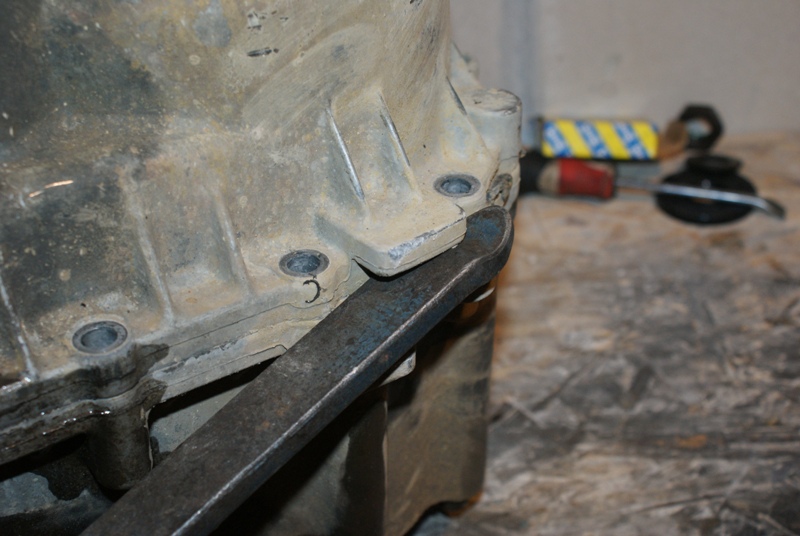

Rozpoławiamy łyżką , melem , drutem :D ?
Gdzie włożyć te skomplikowane narzędzia jest na foto ;) nr. 8

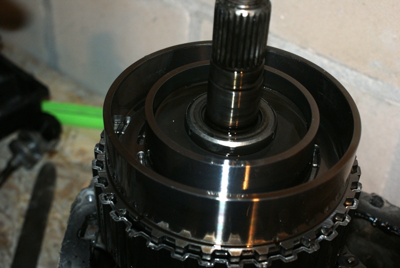

Góra wałek główny leży łożysko oporowe i proponuje wszystkie graty ściągać / układać po kolei

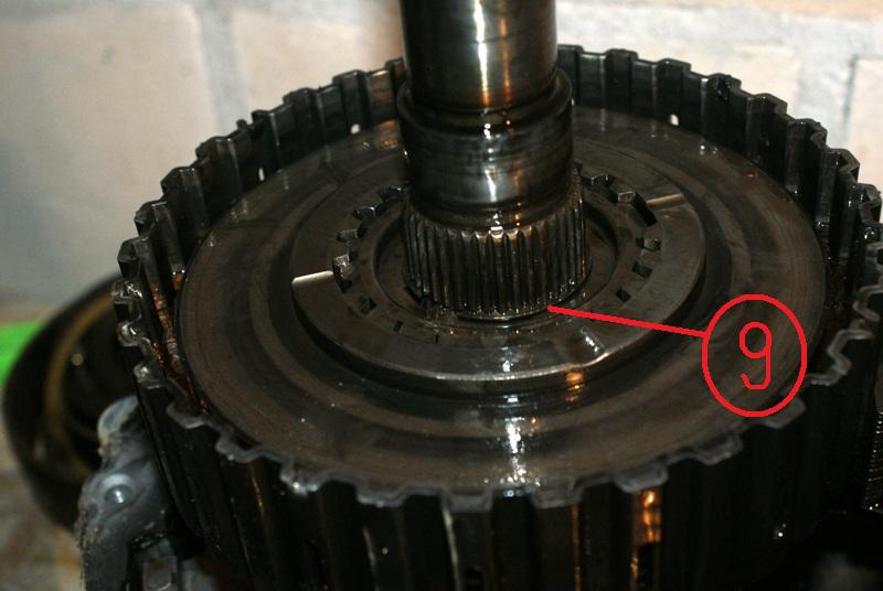

Na pozycji ( 9) macie tkz. ( c klips) delikatnie śrubokręcikiem w góre i jest wasz ;)
Następna blokada jest przy planetarce ściągacie zabezpieczenie potem uszczelniacz i uderzamy( najlepiej przez nasadke ) dobraną do wew. Bieżni
Natomiast nabijając nowe nigdy ! ale to nigdy nie bijemy w bieżnie wewnętrzną !

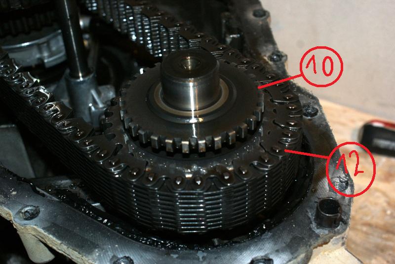

Na pozycji nr. 10 mamy korone czujnika prędkości obrotowej wałka ( przód ) taka sama jest pod uszczelniaczem nr 11 czujniki to nr. 5i 6

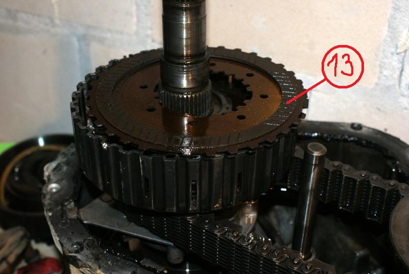

Na pozycji nr. 13 mamy tarczki tu mamy w super stanie przy składaniu tarczek uwaga wchodzą tylko w jednej pozycji , a przy wymianie tarczek na nowe dobrze jest je pomoczyć w oleju (ATF) w tym który będzie wlany do reduktora ;) przez jakąś godzinkę

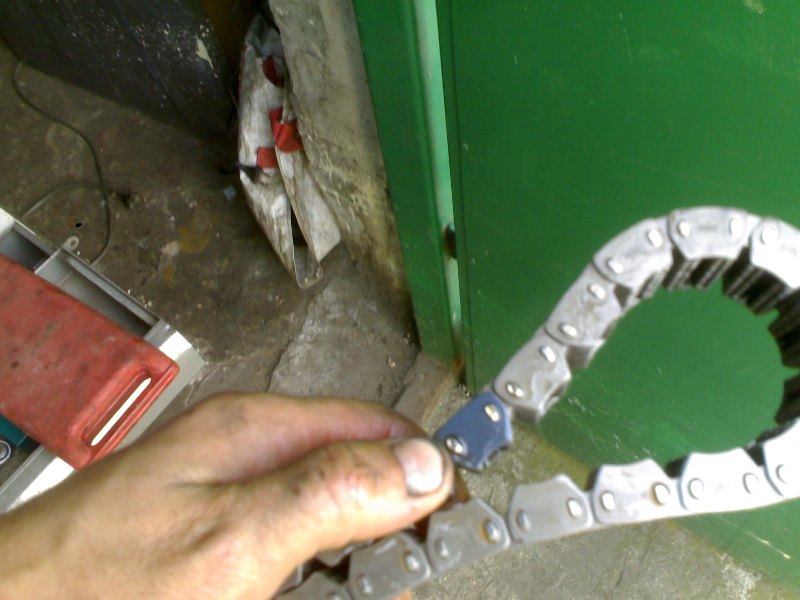

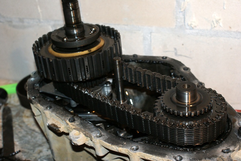

Co do łańcucha wychodziły dwa rodzaje to znaczy z jednym lub dwoma niebieskimi ogniwami nr.12 (ogniwo widać na foto)jaki mamy założony można sprawdzić przez odkręcenie czujnika nr.5 ( trzeba odkręcić Shiftmotor ) przez otwór widać łańcuch trzeba zakręcić przednim wałem i namierzyć owe ogniwo/a :D

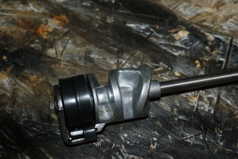

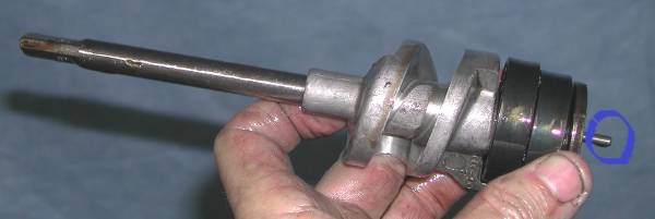

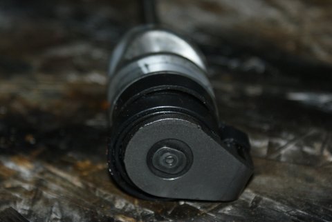

ja bym jeszcze dopisał żeby uważać przy rozpoławianiu obudowy, zdejmować ją jak najbardziej się da równolegle żeby nie ułamać nazwijmy to iglicy od... hmm... jak to teraz mądrze wytłumaczyć? jak odkręcimy shiftmotorek to wystaje nam jeden koniec a ta iglica jest na drugim końcu :)
aha, no i jeszcze są potrzebne klucze do odkręcenia wałów 8 i 12 ;)

hehe tak tak anton już ten numer wykonał :-D ma nawet ten ułamany antonie zapodaj fotosa ku przestrodze ;-) i jeszcze jeden przydatny schemat :

to jest ta część (ślimacznica)z przodu powinna być taka cieniutka szpileczka
ja ułamałem przy składaniu ,trzeba palcami nakierować w prowadnicę ,w trakcie składania dwóch połówek
trzeba zapamiętać żeby ta aluminiowa część (ślimacznica)była między dwoma sprężynami ;-)

to jeszcze wrzuce zdjęcie zapożyczone od Mastana bez jego wiedzy (chyba sie nie obrazi :D) jak wygląda a w zasadzie jak powinien wyglądać ten ślimak ;)
