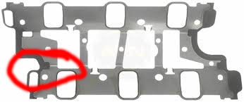

Dalej jeśli już chcemy wymienić uszczelkę dolną kolektora, zostaje odkręcenie śrub (szpilek w zasadzie) i dwóch nakrętek i ściągamy kolektor. Będzie się trzymał na pewno mocno na silikonie (bo są miejsca które w trakcie montażu trzeba koniecznie przesmarować) ale podważając za miejsca nie związane z uszczelką da się go w końcu uwolnić.
W sporcie była założona taka metalowa blaszana uszczelka - czy to właśnie jest pierwotna uszczelka, czy też może jakaś blacha separująca ? Bo nowa uszczelka FelPro to metalowa nie jest...

Rozsypany zaworek otwierał pełny dostęp powietrza z kolektora ssącego, silnik dostawał lewe powietrze i pewnie dlatego kulał. Wymiana uszczelki też wpłynęła pozytywnie na pracę silnika. Generalnie sporcik pracuje równo jak nigdy :)
