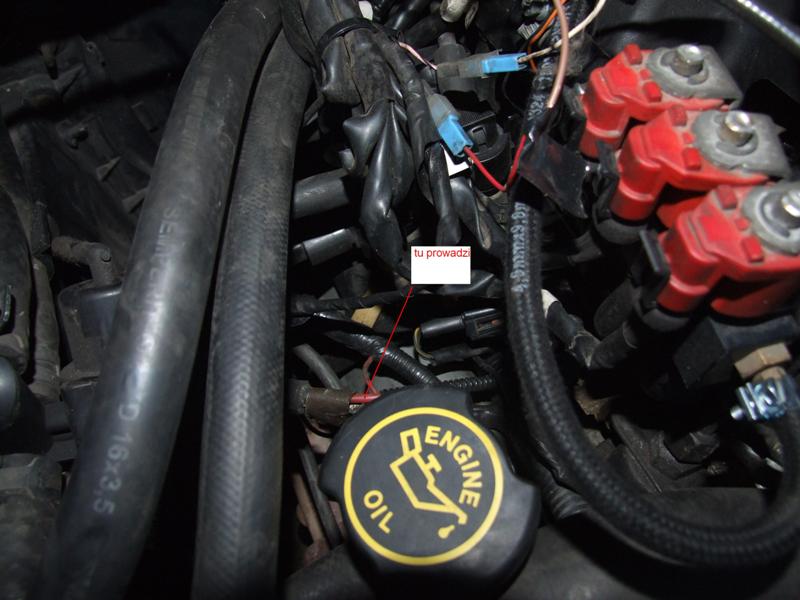

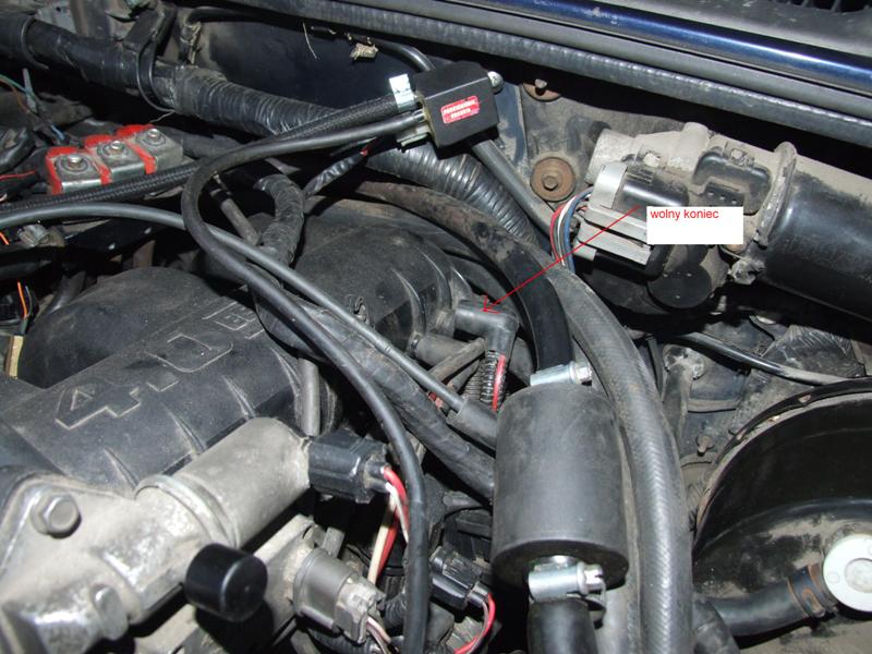

zdjęcia

U Ciebie widać dwa ''zestawy'' wężyków.U mnie jest jeden z trzema wężykami z czego dwa idą na drugą stronę kolektora ssącego jeden z nich idzie do ''gruchy'' akumulatora podciśnienia a drugi do korektora ciśnienia paliwa listwy wtryskowej (że tak to nazwę).Trzeci z wężyków po kilkunastu centymetrach rozgałęzia się i jeden idzie do urządzonka sterującego zaworem EGR a drugi do badziewka umieszczonego obok lampy mająceo coś wspólnego z odpowietrzeniem zbiornika paliwa. Obok tego podłączone są do kolektora jeszcze 2 przewody gumowe jeden idzie do serwa hamulców a drugi nie mam pojęcia. Czy wie ktoś może gdzie on prowadzi?....

dzisiaj rozpoznałem przewody, do do wolnej końcówki szedł przewód do czujnika ciśnienia paliwa a drugi prowadził także w kierunku czujnika lecz przed nim zawracał i prowadził do podłączonej końcówki do kolektora ssącego. Podłączyłem następująco wolny przewód odłączyłem a przewód z czujnika ciśnienia paliwa odłączyłem od wolnej wtyczki i podłączyłem do kolektora ssącego. Nieźle nakręciłem w opisie ale może ktoś się połapie, do tego wszystkiego znalazłem przecięty przewód wysokiego napięcia od 1 cylindra a przewody przed wymianą silnika kupiłem nowe. Efekt końcowy większa moc równiejsza praca silnika.
