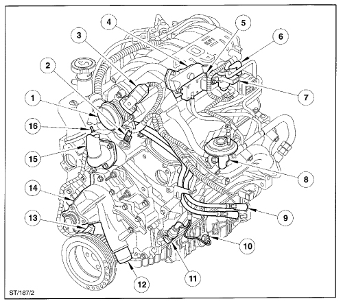

Potrzebuje pomocy znawców :-), może ktoś potrafiłby rozszyfrować czujniki przedstawione na obrazku (ściągnięty z forum - nie pamiętam kto był autorem tematu) - silnik OHV

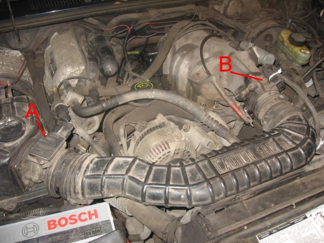

Sprawa druga - obrazek drugi - który element to przepustnica.

Panie wybierz "B" :albino:
ale pierwsze zdjęcie skanu to od IIki OVH a nie I jeśli to ma jakieś znaszczenie ;D

1 - przepustnica
2 - czujnik temp płynu
3 - czujnik polozenia przepustnicy
4 - elektrozawor biegu jalowego
5 - roznicowy czujnik cisnien DPFE
6 - nie mam pojecia - wyjscie podcisnien?
7 - sterowanie EGR
8 - zawor EGR
9 - przewody paliwowe
10 - czujnik cisnienia oleju
11 - czujnik polozenia walu
12 - wyjscie z pompy wody?
13 - nie mam pojecia, znacznik do spr zaplonu?
14 - pompa wody?
15 - termostat
16 - regulator cisnienia paliwa?

Speedo nie na tym rysunku regulatora ciśnienia paliwa :-D
Re: Czujniki silnika OHV
2013-11-17, 20:27
a 11 to już debeściak :-D :albino:

no jak wiesz lepiej to mu ponumeruj bo ja syskiego zglowy tak nie pojme 8-) na logike 13 powinien byc walu ale sprawdzac w nocy nie pojde

13. bardziej pasuje na czujnik polozenia walu

Speedo bez urazy bardzo ładnie dużo opisałeś :-)

wydaje mi się że 16 to czujnik temp.płynu

13 to czujnik położenia wału na 100% :mrgreen:
moze, chociaz grzebalem w tym rejonie ostatnio i nie kojarze, wie ktos co to te 11? czujnik poziomu oleju w misce?

speedo wydaje mi się że 11 to właśnie czujnik ciśnienia oleju - wkręcany w blok przy głównej magistrali olejowej, która podaje olej na głowicę w górę - pokazywałem u siebie na fotach te magistrale, a nie sądzę, żeby akurat blok ohv i sohc tak bardzo się różniły pod tym kątem.
A 10 to bardziej by pasowało jak czujnik oleju w misce (może i temperatury, ale chyba seryjnie ich nie było, bo komp nie ma możliwości odczytu tego parametru). A kontrolka Check Oil w jedynkach to skąd bierze sygnał ? Z ciśnienia czy właśnie z odrębnego czujnika ?
Qdlaty wydaje mi się, że właśnie 16 wskazuje na krocieć do podłączenia podciśnienia od regulatora listwy paliwowej...
pewnie z odrębnego bo jak miałem mało to się swiecila a ciśnienie było zajedobre, obrazek jest z dwojki ohv a ona nie ma czek oila, jutro zerkne w ten rejon co tam jest

od lewej 16 i po prawej 2 dwa czujniki temperatury płynu
