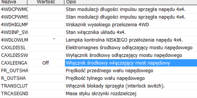

Witam. Gdzie w explolerze znajduje się czujnik prędkości przedniego wału napędowego ? Bo tak patrzę patrzę i znaleźć nie mogę, a problem jest tego rodzaju, że na komputerze prędkość przedniego wału wynosi ciągle 0, GEM krzyczy że jest uszkodzenie czujnika prędkości przedniego wału. Przez co nie mogę załączyć 4x4 auto podczas jazdy. Muszę się zatrzymać. I powyżej 50km/h wyrzuca błędy napędów. Oraz nie zbyt dobrze działa automatyczne odłączanie i zapinanie przodu Lecz według komputera nawet po wywaleniu błędów (mruganie LOW i 4x4, na logach widać że mimo to) napęd przedni ciągle jest zapięty. Załączam też logi napędów z programu FOR SCAN.

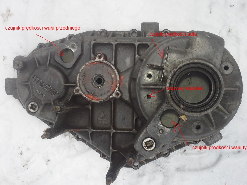

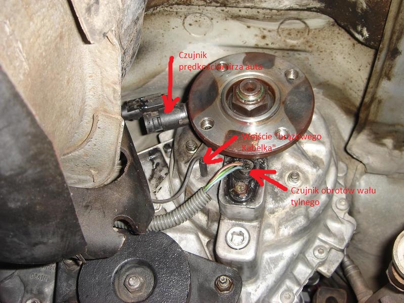

Dzisiaj dopiero znalazłem chwilę czasu by coś popatrzeć. Kostkę którą znalazłem przy reduktorze przepsiurałem, ale nie dało to żadnego efektu. Przyjrzałem się reduktorowi i faktycznie są dwa czujniki lecz bardzo blisko siebie. Ten wyżej jest na pewno od tylnego wału, to ten niżej byłby od przedniego ? Ciekawe miejsce. Speedo współczuje, że 95. W 96 mam taki piękny podgląd napędów ;)
Zdjęcie z widokiem na czujniki z Amerykańskiego forum :
http://www.explorerforum.com/forums/att ... 1329030015
A tu kilka wybranych rzeczy z napędów jakie mogę podglądać.

Re: Mały problem z napędami. Czujnik prędkości przedniego wału
2015-01-06, 10:26
Czujnik ABS
A tu opis czujników i ich położenia. Tak jak pisałem wcześniej, ten czujnik znajduje się pod silniczkiem do zapinania napędów.

Speedo u mnie mimo że błędy wyrzuca powyżej 50 to przedni most jest ciągle zapięty. Jak masz z końcówki 95 roku to podłącz ELM to sczytasz prędkość przedniego wału. MirEx68 wielkie dzięki za obrazek.
Ostatnio zmieniony 2015-01-06, 20:05 przez Kamyk., łącznie zmieniany 1 raz.
2015-01-06, 20:08
Mam nadzieję że rozwiało to twoje wątpliwości co do usytuowania czujników prędkości wałów.
