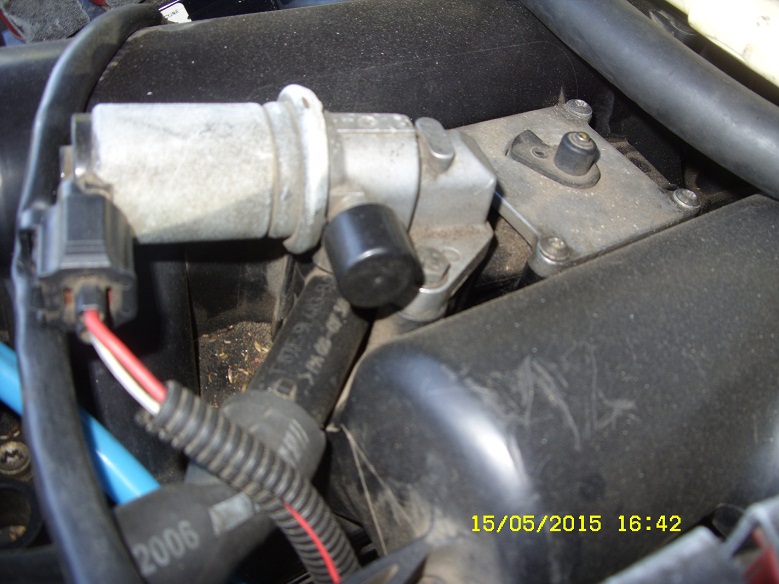

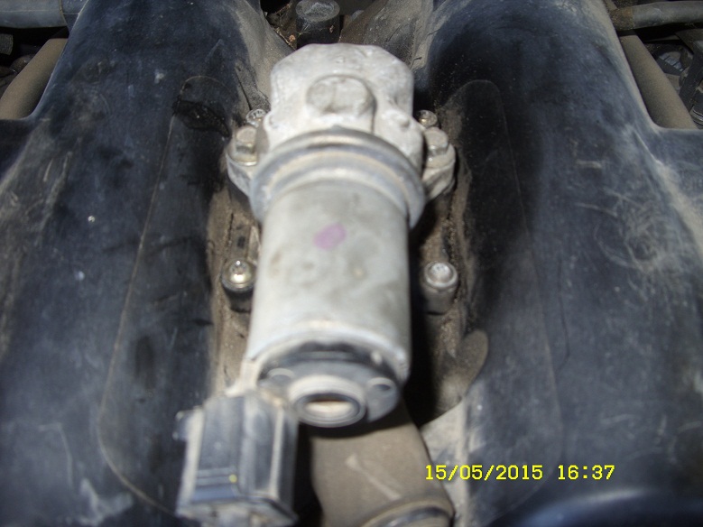

Załączyłem fotke.
Widać na niej silnik krokowy i to COŚ :
własnie o to COŚ mam pytanie
a mianowicie : Co To Kur.. Jest ? :o
Po co to i w ogóle czemu stuka ? :/
Hałasuje mi to niemożebnie :(
Z góry dzięki bo już mnie trafia - jak jaki DiZeL w jakim OpElU czy BeEmCe
( to nie kurz - to rzepak tak pyli :) )
to coś

To jest wydumka we wczesnych SOHC, potem ten element zniknął na amen, związane z posranymi normami emisji spalin, etc ale czemu dokładnie miało służyć nie mam zielonego pojęcia :D ogólnie to w ogóle wczene SOHC miały masę takich dodatków pseudo eko, dodanych na szybko i byle gdzie, aby tylko odczyty się zgadzały z nowymi normami. Potem (po 98 roku) trochę to już przemyśleli i przekonstruowali i poznikały taki cuda, a całość systemu powietrze/paliwo trochę się uprościła.
W sumie ciekawe, czy jakby założyć górny dolot od SOHC 99 razem z krokowcem to komputer by pyszczył coś ;)
Edyta.
Dobra oświeciło mnie - to jest sterowanie od podciśnień :) w późniejszych SOHC to wylądowało pod kolektorem z boku przy grodzi po lewej stronie:
Edyta2...
w sumie to już zgłupiałem :P bo sterowanie ma jeszcze elektrykę, a tu idzie tylko podciśnienie...
Ostatnio zmieniony 2015-05-14, 19:41 przez Rad-T, łącznie zmieniany 2 razy.
Re: Pytanie do speców
2015-05-14, 19:41
to ja jeszcze edycie podpowiem to badziew egr-a ;-) w 1i 2 wypadku steruje jego łotwarciem :-)
2015-05-14, 19:42
a no to dobrze mówiłem, że eko sreko pierdeko :P

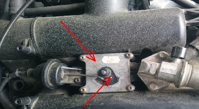

To na pierwszej fotce u góry to układ ,który miał wyrównywać ciśnienie w obu dolotach .
Aby się tego pozbyć wystarczy zdemontować klapę przepustnicy ,którą steruje ten kawałek drutu oznaczony strzałką .

Chyba niektórzy żle zrozumieli ,nie usuwamy ani nie zaślepiamy EGR ,usuwamy tylko klapkę przepustnicy .Na fotach jak to wygląda u mnie w 98r po zmianie i w 02r ,tu oryginał bez zmian .
02r
98r

Mastan :-) teraz jasne wywalić klapkę i po sprawie :-)
Tutaj pytanie - rurkę od podciśnienia zaslepiłeś czy po prostu odłaczyłeś?
Ja mam zdemontowane i rurkę zaślepioną ,to tak przy okazji grzebania przy rozrządzie .
Najprościej to jest obciąć ten drut co sterował przepustnicą .
