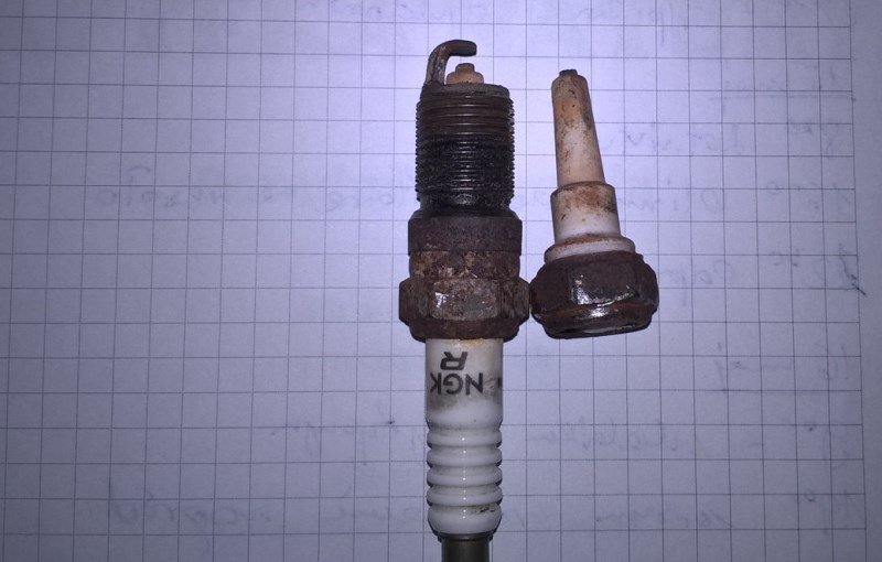

A zapodaj fotkę tego co udało ci się wydobyć ? Różnie się świeca potrafi uwalić i z tego powodu są różne sposoby wyjścia z sytuacji.
Lub na zdjęciu całej świeczki zaznacz dokładnie który fragment został w głowicy.
Może nie jest tak źle.

jacek4 zostało mi to co na zdjęciu brakuje.
Re: Gwint ze świecy w głowicy
2015-05-15, 21:06
Czyli grzanie, psiukanie i wykrętaki powinno dać radę, tylko pytanie jak z dostępem bi ty masz V8 i trochę inaczej niż w V6 z podejściem...
Niby wszystko co mogło wpaść (ceramika) wyszło, ale ja bym po udanej operacji chociaż kamerkę inspekcyjną tam zapuścił.
2015-05-15, 21:17
Widać wyraźnie że wyszło wszystko, Tylko grzać i WD i tak na przemian, tyle że obficie WD i nie na bardzo gorącym bo odparuje błyskawicznie.
