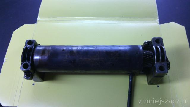

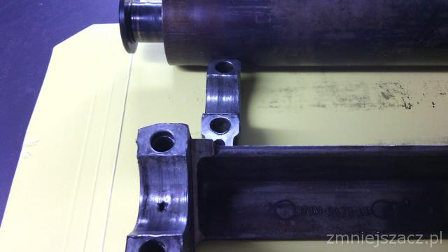

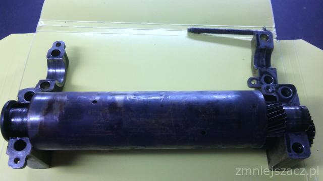

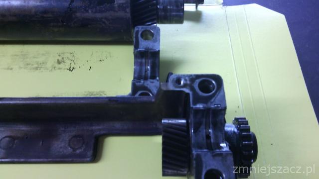

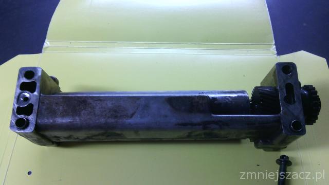

Witam koledzy zacznę nowy temat , ponieważ znalazłem bardzo mało materiałów na temat mojej usterki a Boris ma już pewnie dość moich telefonów :grin: . Kilka słów które przedstawią objawy , a mianowicie jadąc Exem po puszczeniu gazu auto nagle zgasło . Po zatrzymaniu odpaliłem silnik bez problemu z lekkim oporem jakby akumulator osłabł. Silnik zapalił ale z pod auta usłyszałem dziwny dźwięk ,przypominający jakby garść nakrętek w misce lub konwerterze . Pierwsze podejrzenie padło na konwerter , więc auto na lawecie dojechało do warsztatu . Po zdjęciu skrzyni mechanik stwierdził iż ten element jest Ok. Zdjęliśmy miskę olejową i się zaczęło . W misce było kupe opiłków i jedna śrubka. Idąc dalej tym tropem mechanik zdjął drugą część miski i pokazała się przyczyna stuków , wałek balansowy , który w jednym ślizgu od strony łańcucha pracował normalnie a z drugiej latał lużno , ponieważ strzemię które go trzyma było lużne z powodu urwanej jednej śruby mocującej go do bloku a druga była całkiem odkręcona. Próbuję to teraz ogarnąć , ale mam kilka wątpliwości dlaczego jedno strzemię było urwane a panewka w środku nie istniała . Wygląda to tak jakby nie było smarowania. Okręcając wałek od bloku są jakby dwa kanały olejowe w tym bloku , ale u mnie wygląda to tak jakby były zaślepione śrubami . Myślałem że to jakieś dysze , ale okazało się że to zwykłe śruby. Koledzy czy ktoś orientuje się jak ten wałek jest smarowany i jak to naprawić aby się nie powtórzylo

ja pindole wałek jest smarowany z magistrali olejowej, ma swoją panewkę która się wyciera w mniejszym lub większym stopniu,najczęściej rozpindala się w sytuacji gdy leci rozrząd a wywala blaszki z wałka wyważającego lub tylnej kasety tak czy owak blaszka ta ląduje w trybach wałka wywarzającego blokuje i powoduje kolebo-tanie silnikiem lub rozwałkę jak było w twoim przypadku patrząc na te fotki widzę że nasi już tu byli... peace!!! od razu odpowiem na pytanie które zaraz zostanie zadane: wałka nie da się wywalić i musi być w tym silniku i tyle

Mechanik który robi moje auto wyczytał w swoich materiałach że w niektórych Exach nie ma tego wałka , więc wprost sugerował aby go wywalić , bo taka praktykę stosuje także w innych autach typu Audi , Volkswagen i według niego nie wpływa to na jakość pracy silnika i nie miał do tej pory z tego powodu kłopotów. Ja jednak lubię aby wszystko było jak oryginał i będę dawał ten wałek Zastanawiamy się tylko dlaczego u mnie były zaślepione kanały olejowe , które miały smarować panewki w tym wałku i przez to prawdopodobnie wywaliło wałek.
Mam pewna teorie , ale to tylko przypuszczenie . Auto miało wcześniej robiony prawdopodobnie rozrząd , bo są nowe uszczelki i silikon na deklach , taki sam silikon jest też na miskach olejowych , więc morze Ex miał awarię silnika i ktoś kupił blok silnika lub silnik z opcją bez wałka i przekładając go do siebie nie wykręcił śrubek zaślepiających kanały olejowe i założył wałek z rozrządem tak jak miał w poprzednim silniku, nie mam innego wytłumaczenia po co zaślepiać kanały śrubami
