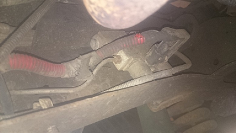

Kiedyś , gdzieś czytałem o takim urządzonku które jest wpięte w układ hamulcowy a znajduje się w ramie pod fotelem kierowcy , ma to pełnić funkcje nie blokowania tylnych kół podczas hamowania, a coś mi świta bo jak podnosiłem (liftowałem) forda to z tego urządzonka mi ciekł płyn hamulcowy.A zaraz zobaczę czy tam jakieś kabelki lecą może któryś nie kontaktuje.Wiem na pewno że nie mam ABS-u tak jak rocznik '94 bo miałem takiego dawce.
Dzięki za wskazówki , lece zerknąć :mrgreen:

O to urządzenie mi się rozchodziło :-P , jest tam wtyczka cztero pinowa , przeczyszczona już , a że jestem na niewielkim procencie :lol: to nie zrobiłem próby czy pomogło. Dzięki za wskazówki , człowiek uczy się całe życie , dowiedziałem się że moje bydle ma ABS, tylko na tył ale zawsze
